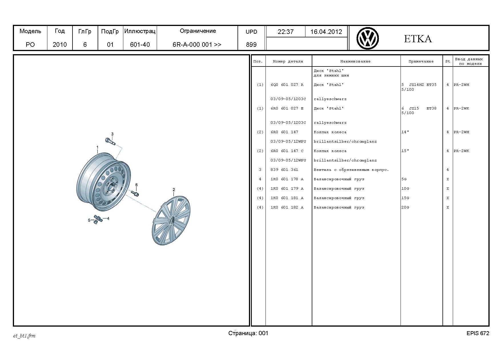

Здравствуйте. Прошерстил форум на предмет отличия обозначений штампованных дисков 6Q0601027R и 6Q0601027R03C.
Нигде не нашел однозначной информации.
В ФАКе обозначен номер без индекса 03С: http://www.polosedan.ru/forum/viewtopic.php?f=13&t=6523
Где-то пишут, что оригинальный - это с индексом 03С: http://www.polosedan.ru/forum/viewtopic.php?f=13&t=16&p=120353&hilit=6Q0+601+027+R03c#p120353
В буклете ЕТКА присутствует без индекса, а индекс появляется с датой: http://www.polosedan.ru/forum/download/file.php?id=14056&mode=view
03/09-05/1203С
Подскажите,пожалуйста, чем отличаются диски с индексом и без. Только датой производства или ещё есть какие отличия?
Без индекса деталь не бьётся в большинстве интернет-магазинах. А в магазине, который указан в главном сообщении ФАКа (http://vagcats.info/base/vw/3/2218/678/6/1213) обе ссылки ведут на подробности диска 6Q0601027R03C.
