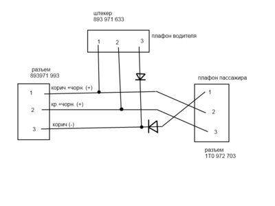

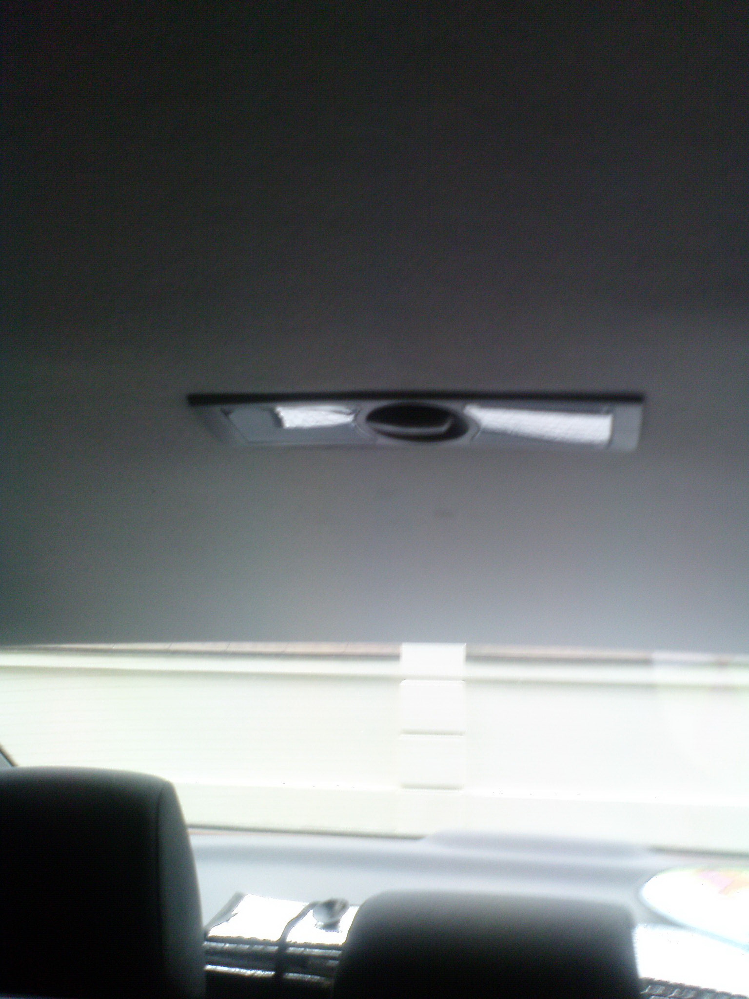

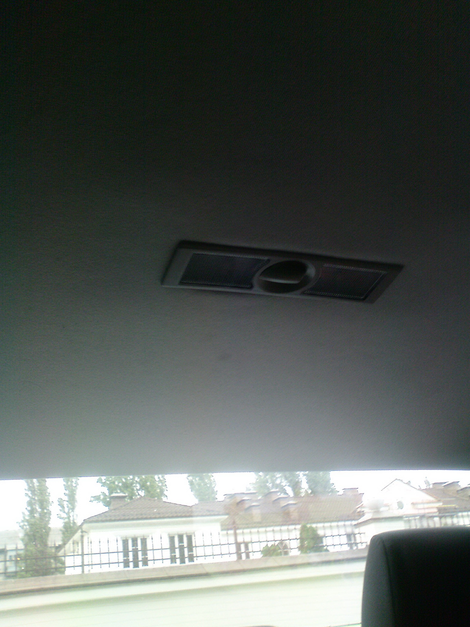

Сделал себе тоже плафон как у kulibin, потолок не снимал.
Как разбирать и вырезать рассказал Riv_2000.
Но некто не сказал что эти два плафона работать одновременно в разных режимах не хотят.
Поделюсь опытом, как я решил эту задачу.
1. Нужно внимательно изучить схему подключения плафона заднего пассажира так как контакты 1,2,3, не соответствуют плафону водителя и простое параллельное подключение будет работать некорректно.
Контакты плафона пассажира: 1- коричневый провод (-), 2-коричневый+черный провод (упр. на откр. двери), 3- красный+черный провод (+). Схему подключения см. ниже.
2. В провода "-" впаял два диода. Для того чтобы каждый плафон работал независимо друг от друга.
Теперь работает все нормально 8-) .

DSC00036.JPG [ 654.9 КБ | Просмотров: 10842 ]

DSC00035.JPG [ 569.5 КБ | Просмотров: 10842 ]

Что-то вы напутали с подключением - диодов никаких точно не нужно. Все работает как вместе, так и отдельно.
Зарегистрирован: 30 июн 2011, 23:23
Сообщения: 31
Откуда: Киев
Благодарил (а): 16 раз.
Нечего я не напутал!!
Посмотрите эл.схему подключения хетча. И сравните с нашей схемой. У хетча подключение реализовано двумя отдельными жгутами проводов, отдельно к водителю и отдельно к пассажиру. А мы делаем ответвление от водительского плафона.
Saboter -я понимаю ты реализовал идею с плафоном для пассажиров. Проделай следующее: плафон водителя поставь в режим подсветки при открытие двери а плафон пассажиров включи в режим постоянной подсветки на две стороны. После того как выставил эти режимы открой и закрой все двери. Отпишись что у тебя происходит со светом в плафонах?
Сообщения: 581
Откуда: Киев
Поблагодарили: 143 раз.
Эксперимент проведен - спереди свет потух, сзади горит. Все согласно положению переключателей.
