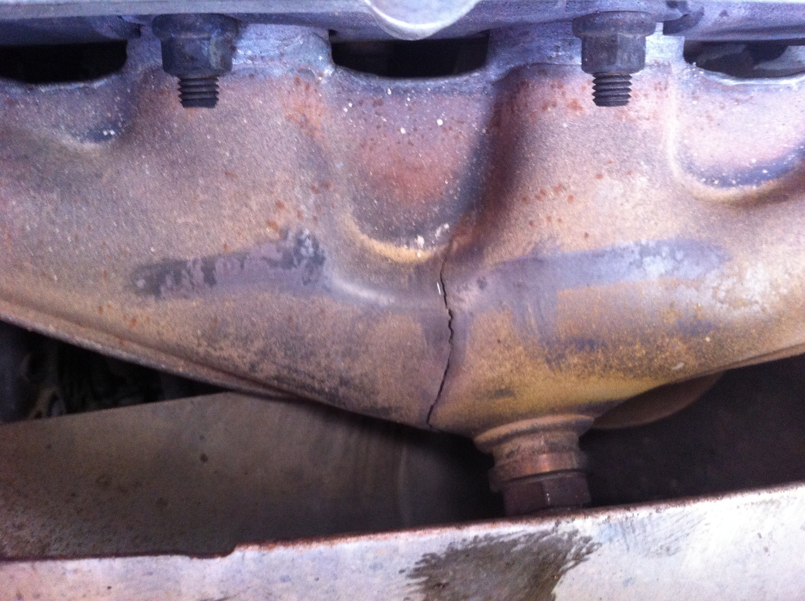

У меня стрекотал двигатель при наборе скорости оказалось трещина выпускном коллекторе. Что делать?
ШУМ! Двигателя VW Polo седан, при наборе скорости
image.jpg [ 1.79 МБ | Просмотров: 4036 ]
Сообщения: 3153
Откуда: Tver region
Благодарил (а): 223 раз.
Поблагодарили: 969 раз.
Засверлить концы. Варить, вроде не чугун. Аргоновая сварка подойдет с обратной полярностью тока. Чугун тоже варится, только греть коллектор до красна плюс соответствующая технология, электроды, добавка меди и пр. viewtopic.php?f=11&t=7714
