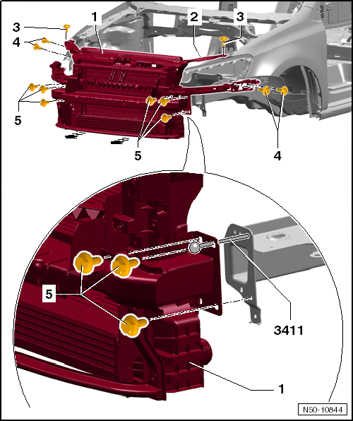

Подскажите пожалуйста, как заменить защитный брус и "телевизор". А точнее, надо-ли снимать для этого радиатор? В руководстве по ремонту не нашел

Здесь есть похожее
http://polosedan-club.com/forums/Ремонт-и-доработки-своими-силами.48/
может пригодиться

Всем откликнувшимся большое спасибо.

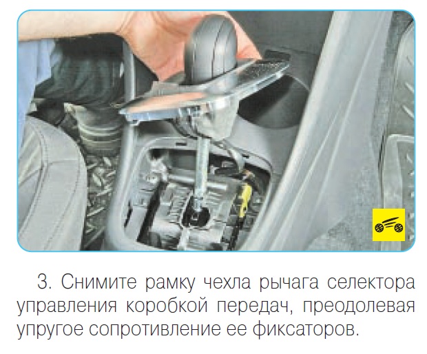

Всем доброго здоровья. Вопрос - реально ли самому снять рукоятку АКПП (хотел кожей обтянуть)?

а более подробнее здесь viewtopic.php?p=258337#p258337
