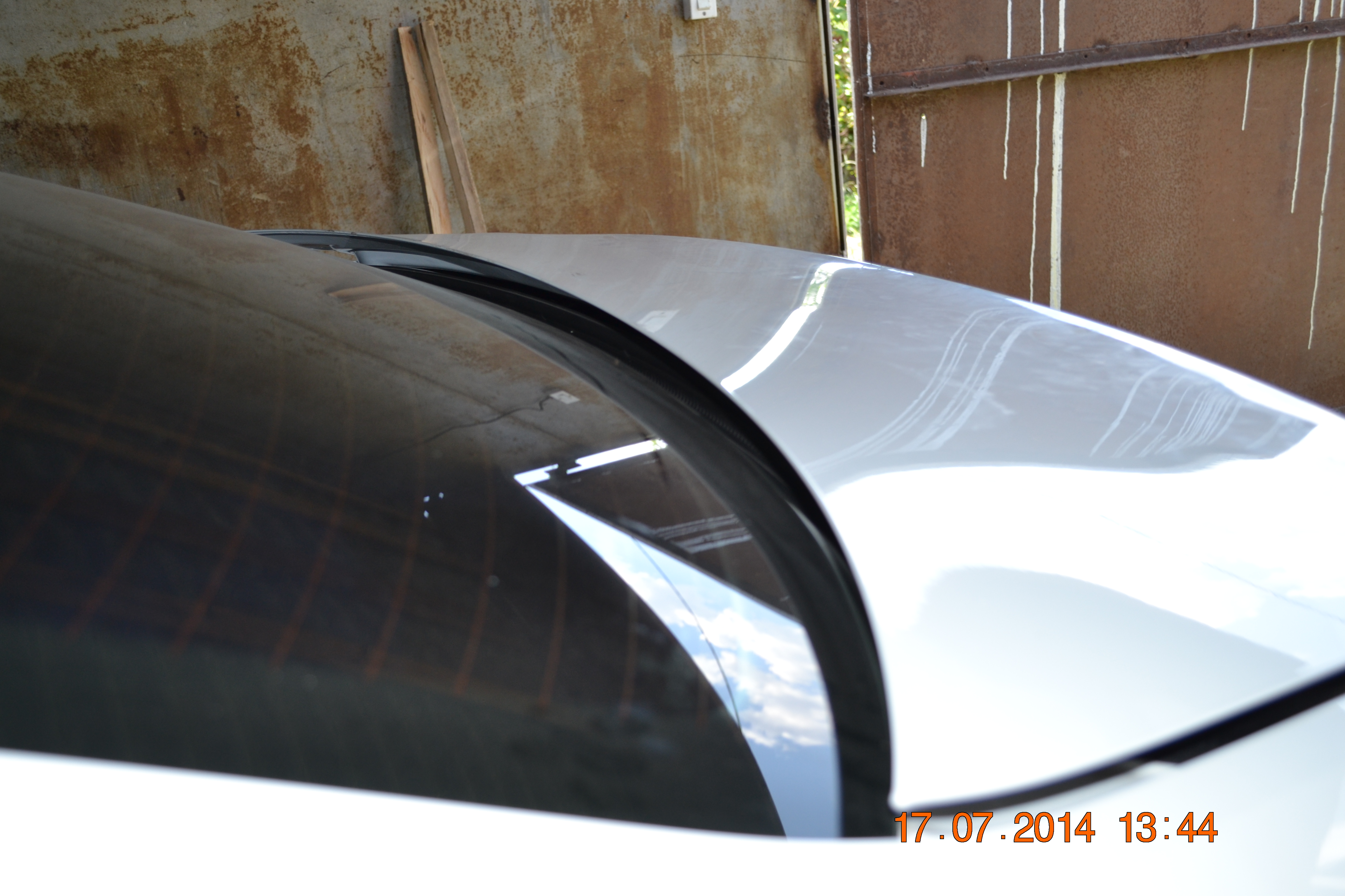

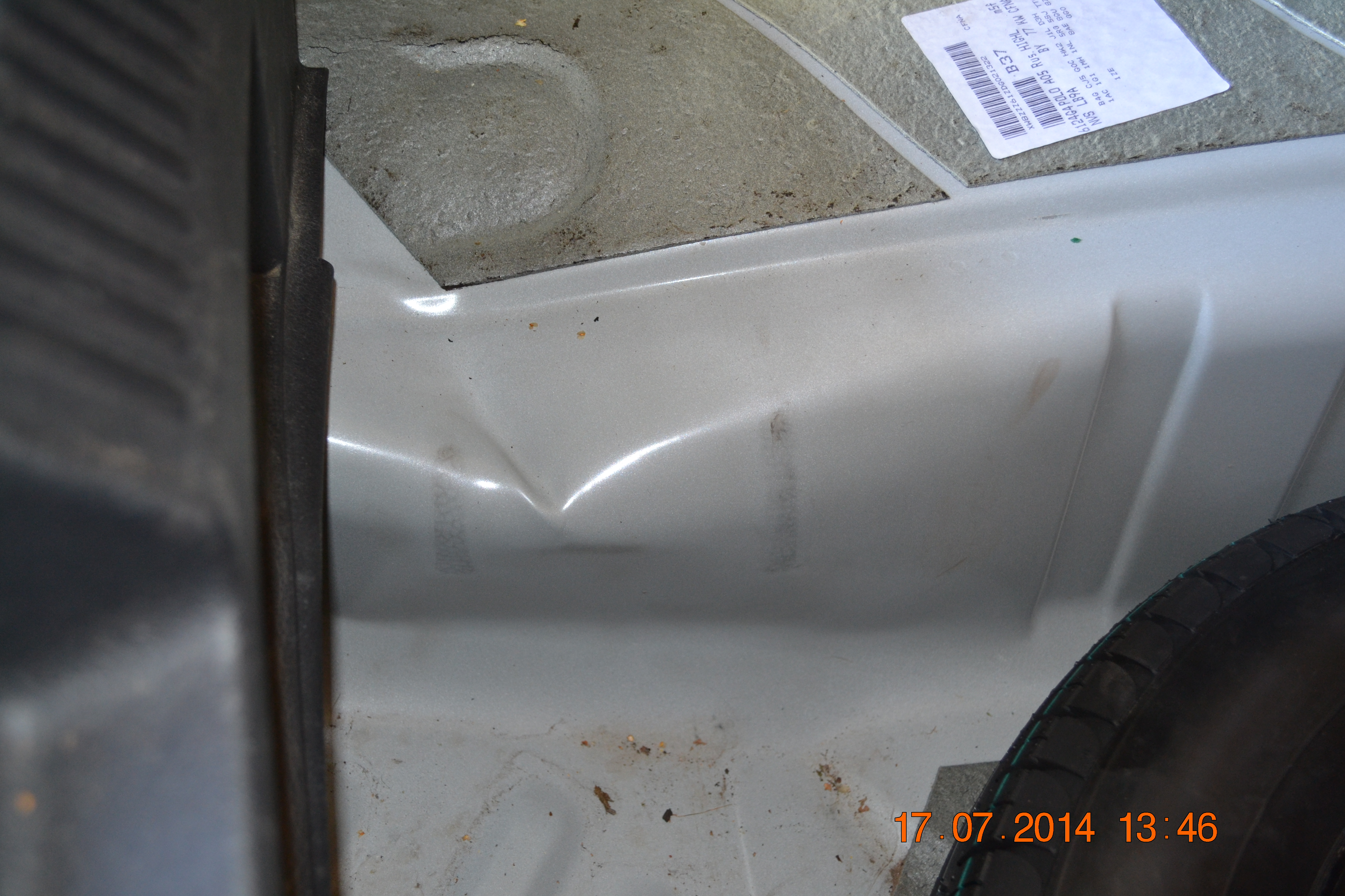

завтра еду в страх.компанию с документами по осаго. помогите с ценами на запчасти и ремонт.по фоткам

Где то читал, что крышка багажника не ремонтируется, как раньше на 2106. Ставят новую с покраской.
Погнутое ребро жесткости, значит удар был сильным в бампер. Возможны скрытые повреждения.
По цене можно глянуть в экзист.
Найдите нормального оценщика в вашем городе, езжайте и получите полную картину предстоящего ремонта с ценами, да заодно и сравните с той суммой, которую насчитает страховая (а она в 90% случаях насчитает меньше) - разницу в суммах можно будет стрясти со страховой вместе с затратами на оценку. Определять по фоткам что и как - все равно что диагноз ставить по телефону.
