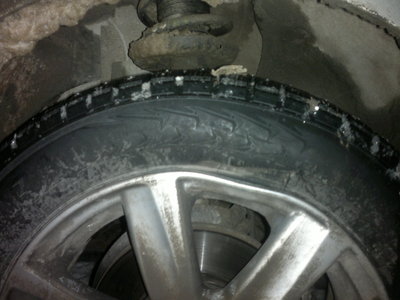

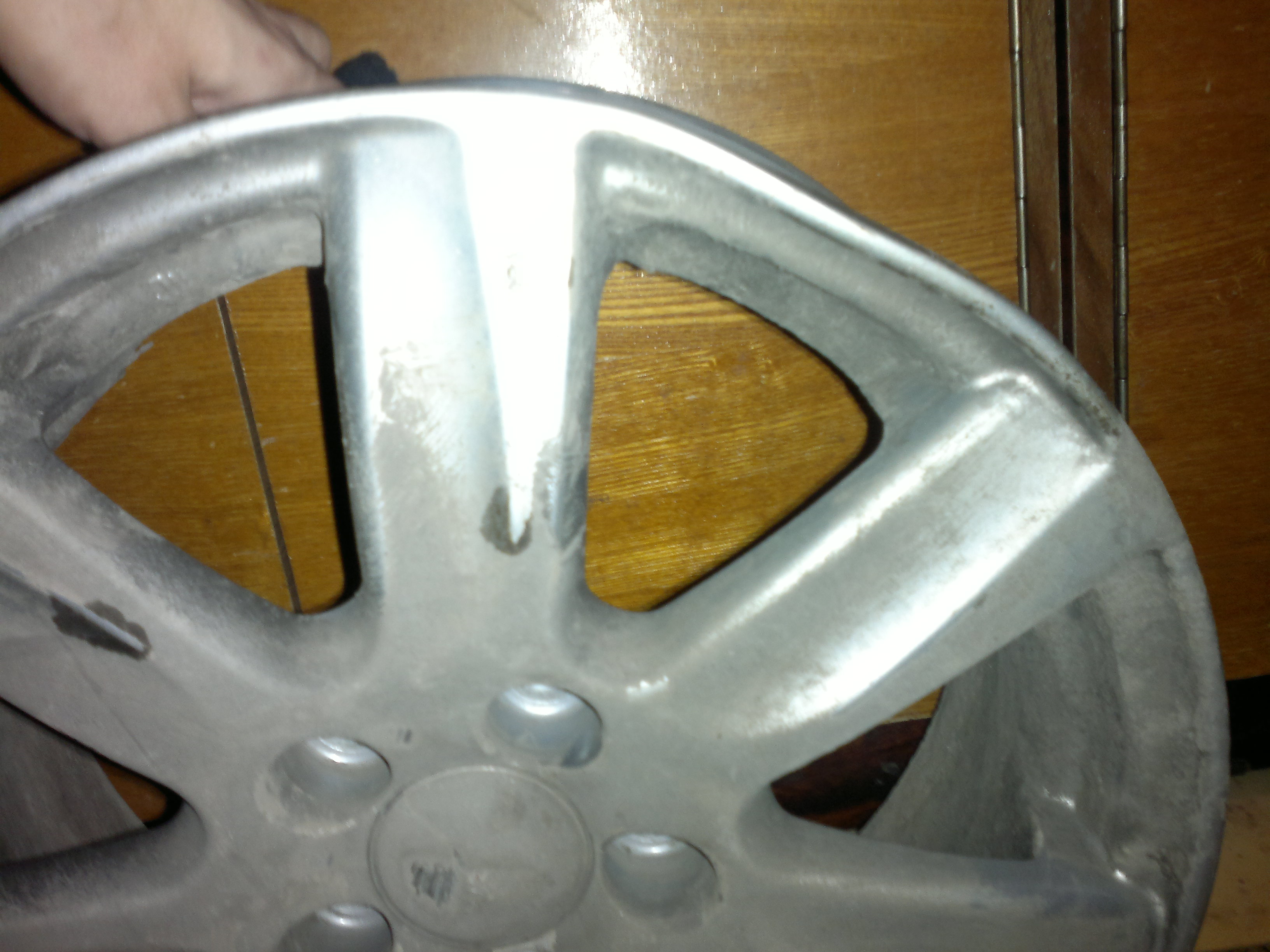

Здравствуйте, уважаемые форумчане.
В связи с кражей из гаража дисков и резины (Replica VW53 и Pirelli Winter Carving Edge) прямо перед снегом были экстренно куплены резина - Nokian Hakka 7 (185*65 R15) и Диски - КиК Поло (R15x6J). На вид - точная копия оригинальных литых дисков. Теперь сама история - 6 января по дороге из Уфы в Юрюзань по трассе М5, влетев в яму, погнул один диск на переднем правом колесе (на фото). Диск был куплен новый. Резина выдержала, повреждений нет, при балансировке повесили грузиков как и на только что купленном комплекте. Буквально позавчера, 10.02 тоже на этой же дороге опять влетел в яму и теперь у меня ещё два погнутых диска, теперь уже на левой стороне, на переднем и заднем колесе. Визаульно с резиной всё в порядке...
Теперь собственно вопрос - есть ли у кого-нибудь опыт эксплуатации таких дисков (КиК Поло) т.е. передо мной стоит выбор - ремонтировать их/покупать ещё два новых или затянуть пояса и купить весь комплект дисков другого производителя. Или менять стиль вождения - оба раза прилетал в яму на скорости около 80.
Комментарий к файлу: собственно уже без машины и резины
Диски КиК Поло КС585 (R15x6J)
2013-01-03-069.jpg [ 828.2 КБ | Просмотров: 14811 ]
Комментарий к файлу: Собственно на машине
2013-01-02-068.jpg [ 865.68 КБ | Просмотров: 14811 ]

ИМХО, прокатать диски можно, но на передок я не советовал бы ставить катаные, возможны микротрещины в них, и при следующем залете в яму он может тупо разрушится.В Вашей ситуации-купить еще один диск и целую пару поставить на перед. Остальные прокатать, поставить на зад, и пара в запасе.Как вариант-сделать запаску на 15 , на литье.

При стоимости диска 2100 руб http://market.yandex.ru/model.xml?modelid=8342274&hid=166068, я бы взял два новых, а эти сдал в цветмет (рублёв 500 дадут за всё). Итого за 3,7 т.р. ты на НОВЫХ дисках (сколько будет стоить прокатка двух дисков с покраской в Уфе не знаю, но думаю не намного дешевле)

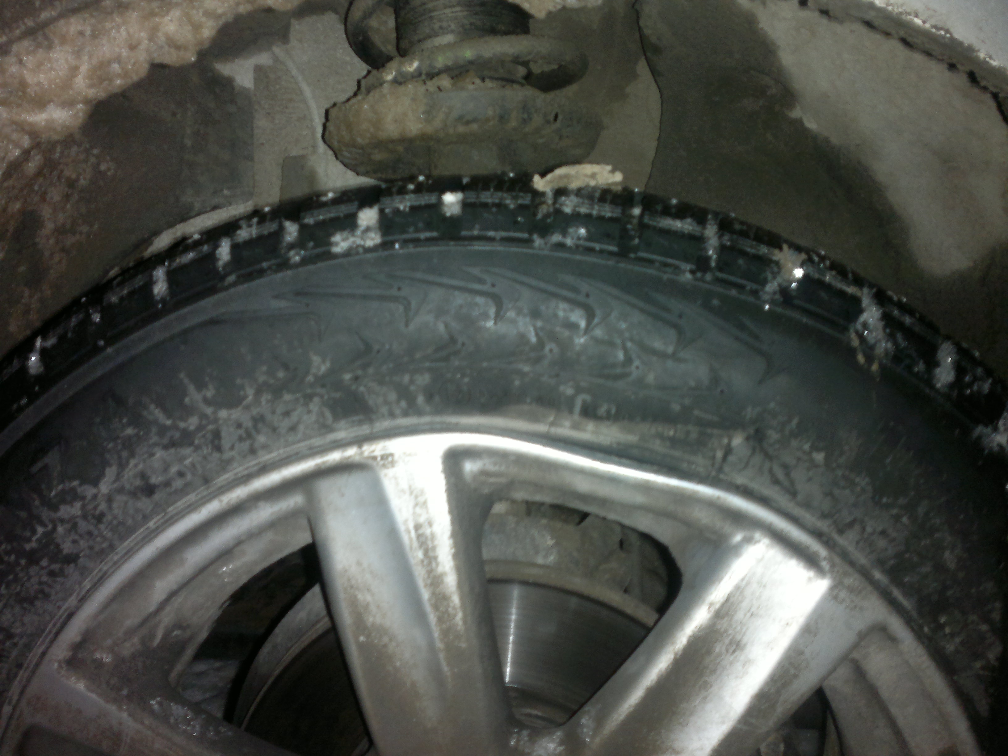

Serega_99 писал(а):
ковке Слик R15 На участок ям влетал по трассе, но колеса выдерживали.
Вот поездка в НН,передо мной влетел товарисч ,резина на 70-
Моя ковка-
http://fotki.yandex.ru/users/don-patriot/view/609451/
ни царапины.
На резине профиль 50-
образовалась грыжа с 10 руб монету.
