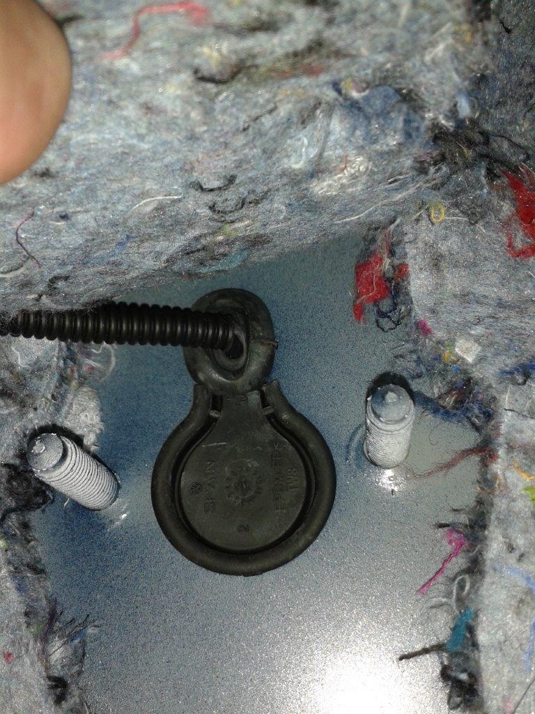

Разъемы то есть, но удлинять провод до моторного отсека не захотел (так как именно там расположен выключатель стоп-сигнала).
Напряжение на выключатель приходит с 33 предохранителя (в салоне), "+" к которому подводится шиной, охватывающей несколько соседних предохранителей, в том числе и 30, который не используется. Вот именно туда я и воткнул разъем, имеющийся на шкодовском жгуте (потом переделаю на N 907 327 03), второй заизолировал. Поставил предохранитель на 5А, как и положено для GRA. Провод для БУ двигателя вывел в моторный отсек через заглушку педали сцепления.
Светодиод на приборке не заработал. Вероятно софт приборки не поддерживает данную функцию (при попытке закодировать, выдавал ошибку). Буду думать.
Комментарий к файлу: Провод в моторный отсек через заглушку педали сцепления.
