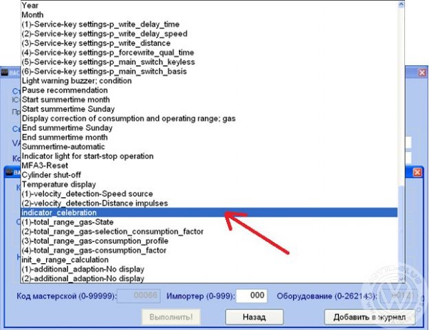

НИКИ Как вариант еще вот что узнал, возможно стрелки можно активировать если войти в адаптацию приборки и выбрать канал
Indicator celebration , если он доступен то присвоить значение On. Попробуйте

Паш, спасибо сегодня же попробую )))) Ты гляжу не перестаешь помогать мне tuzemec respekt
Подтверждаю. Тест стрелок там включается. Даже на стоковой приборке с 13 модельного года работает (с буквой D номер каталожный мне попалась, на автомате другая буква будет). На моей (с буквой B) номер не прошел. Печаль.

не нашел у себя в программе такой канал ((( но у меня 10.6 программа
Сообщения: 1038
Благодарил (а): 116 раз.
Поблагодарили: 512 раз.
Обновите программу до 11 версии. Канал точно есть

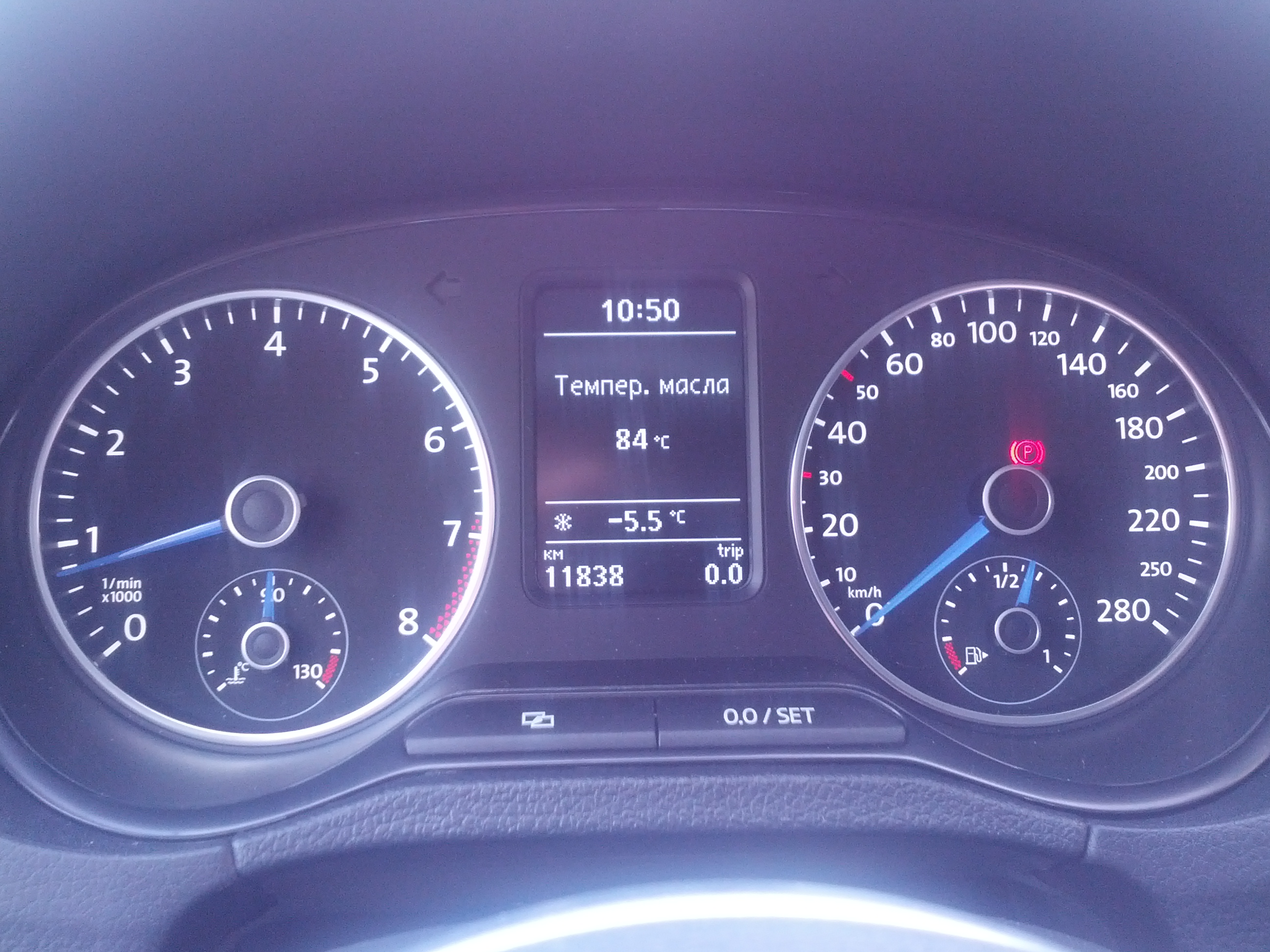

Доброго времени суток, ребята, возник вопрос - судя по этому видео, на "праворукие" ФПС ставиться приборка от хетчбека, а как мы знаем объем топливного бака у хетча равен 45 литрам...
Так значит каким-то образом для "праворуких" ФПС приборку "научили" "видеть" 55 литров объема бака седана?
Это делается при первой прошивке приборке на заводе изготовителе. А в дальнейшем приборка кодировку не принимает. Во всяком случае пока это не побороли. Я по крайней мере катаюсь и перестал париться по этому поводу. Плюсов у этой приборки гораздо больше чем минусов. Из минусов - только это, и то если это можно считать минусом. Правильно grafik написал - он врет в нашу пользу (показывает, что можно проехать 300 км, а на самом деле 350-380).

А вот и моя приборка!Качество конечно не айс т.к фоткал на телефон.Теперь даже датчик бензина работает. :grin:
