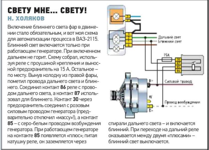

Сообщения: 8093
kolba-60 писал(а):
.......где ....... есть точка,на которой появляется +12В при запуске двигателя?
Именно при ЗАПУСКЕ двигателя а не при включении зажигания!
Как вариант: (именно так,в своё время, мне и предлагал подключиться автоэлектрик из сервиса)
(Журнал "За Рулём" апрель 2013)
002.jpg [ 142.49 КБ | Просмотров: 6929 ]
Последний раз редактировалось ОлегV 30 мар 2013, 08:21, всего редактировалось 2 раз(а).
Сообщения: 4390
Откуда: 23RUS-Полтавская
Благодарил (а): 1875 раз.
Поблагодарили: 2082 раз.
Эта схема и статья мне известна-спасибо gelozevs777!
Моя немного отличается - она для ПТФ в роли ДХО-добавлены цепи принудительного включения ПТФ ,блокировка от включения "Ближнего света" и т.д.
Но основа та же- управление на включение идет от генератора.
Можно по логике сигнал взять и от кнопки включения подогрева заднего стекла-там тоже + появляется после запуска двигателя.Плохо только одно- у меня опять ELSA перестала показывать графику...не могу раскрыть схему,чтобы понять принцип управления подогревом.
Если у кого есть фрагмент эл.схемы с кнопкой включения подогрева заднего стекла-гляньте пожалуйста-есть ли реле на этот подогрев,или + идет от ВСМ. Буду признателен выложенному здесь или в личке фрагменту данной схемы.

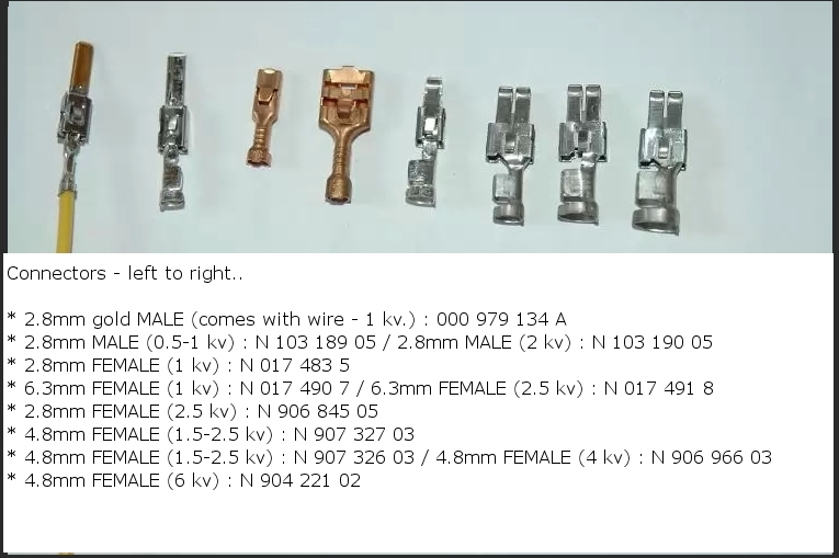

Клеммы ВАГ
Connectors - left to right..
* 2.8mm gold MALE (comes with wire - 1 kv.) : 000 979 134 A
* 2.8mm MALE (0.5-1 kv) : N 103 189 05 / 2.8mm MALE (2 kv) : N 103 190 05
* 2.8mm FEMALE (1 kv) : N 017 483 5
* 6.3mm FEMALE (1 kv) : N 017 490 7 / 6.3mm FEMALE (2.5 kv) : N 017 491 8
* 2.8mm FEMALE (2.5 kv) : N 906 845 05
* 4.8mm FEMALE (1.5-2.5 kv) : N 907 327 03
* 4.8mm FEMALE (1.5-2.5 kv) : N 907 326 03 / 4.8mm FEMALE (4 kv) : N 906 966 03 ,-в блоке предохранителей
* 4.8mm FEMALE (6 kv) : N 904 221 02
клеммы WAG .jpg [ 148.31 КБ | Просмотров: 6456 ]
А еще по пинам такая ссылка http://www.passatplus.de/umbauteile/ste ... ecker5.htm
