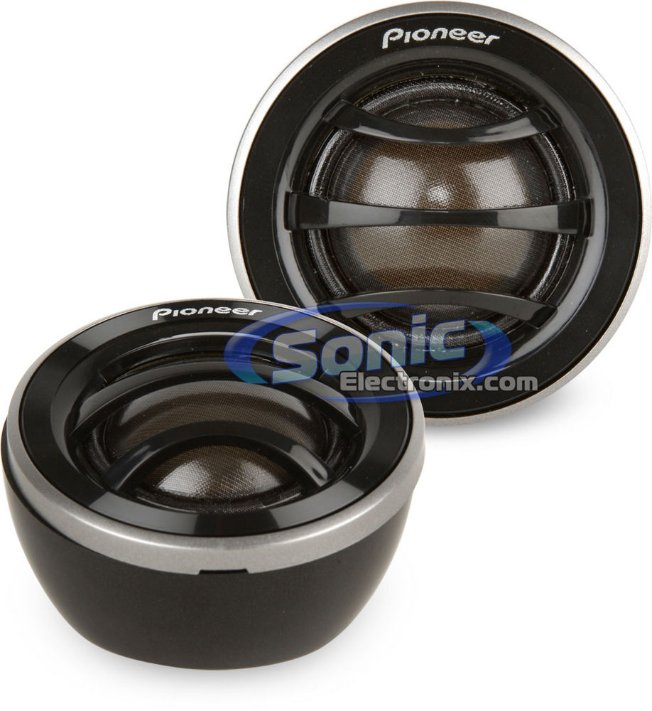

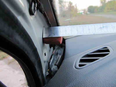

Такие,какие планируются,поместятся,но у него Jetta S.https://polosedan.ru/forum/go.php?http:/ ... 1720C.html
viewtopic.php?f=15&t=2594&hilit=%D1%80%D0%BE%D0%B4%D0%BD%D1%8B%D0%B5+%D0%BF%D0%B8%D1%89%D0%B0%D0%BB%D0%BA%D0%B8+%D0%B2%D1%8B%D1%81%D0%BE%D0%BA%D0%BE%D1%87%D0%B0%D1%81%D1%82%D0%BE%D1%82%D0%BD%D1%8B%D0%B5+%D0%BE%D1%82+%D1%85%D0%B5%D1%82%D1%87%D0%B0&start=200#p163319
Кто планирует менять штатные динамики/ставить дополнительные
tsd1720c.jpg [ 111.99 КБ | Просмотров: 8125 ]
IMG_5788.JPG с.JPG [ 36.11 КБ | Просмотров: 8125 ]
Зарегистрирован: 25 мар 2013, 09:16
Сообщения: 6
Откуда: Las Vegas
Я подумал может в треугольнике просверлить дырку под провод и просто аккуратно приклеить их на треугольник?
На глаз должны войти.

В комплекте будут короткие саморезы,лучше ими закрепить.

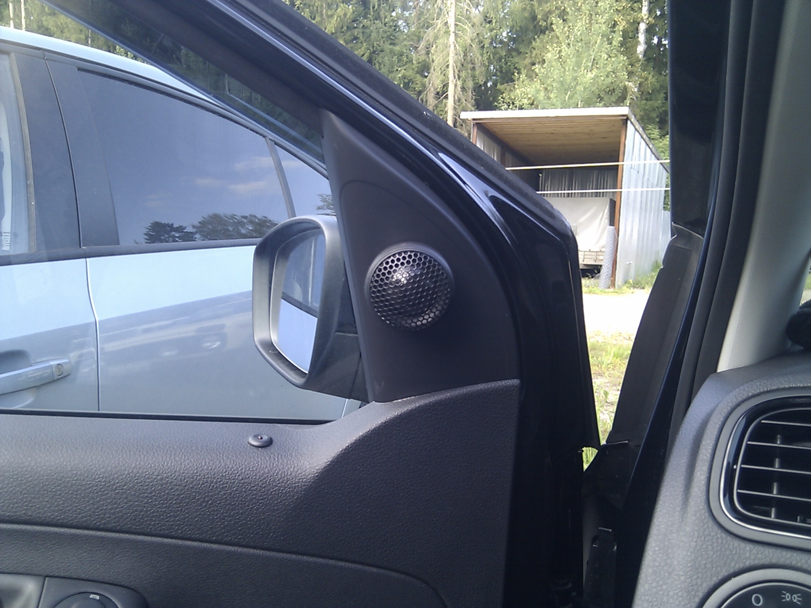

Касательно пищалок в уголках, то ставятся и направляются они элементарно.
