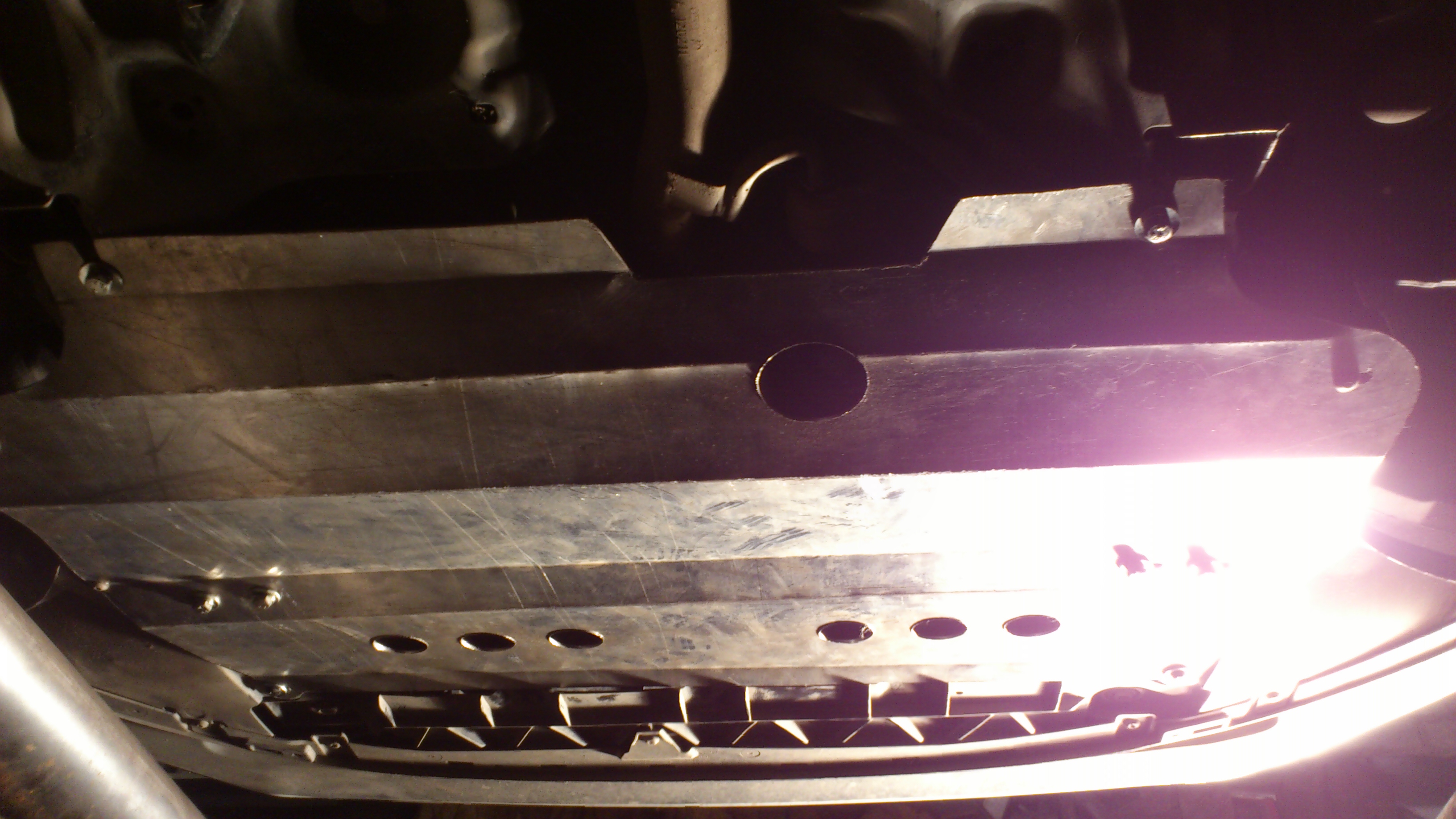

Защита картера за 130 рублей (не оригинал,а своими руками).
О том, как самому снять/отремонтировать/установить ...
DSC_0086.jpg [ 1.71 МБ | Просмотров: 7396 ]
DSC_0087.jpg [ 1.84 МБ | Просмотров: 7396 ]
Комментарий к файлу: Понадобится проф.труба 60x60, болты, лист алюминия 2,5мм (халявный) и оригинальная защита
