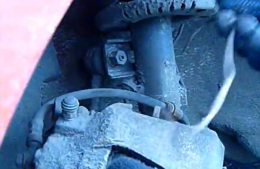

alex,
вот фото,как правильно к левой амортстойке
Стойка стабилизатора поперечной устойчивости
31.jpg [ 111.56 КБ | Просмотров: 25011 ]

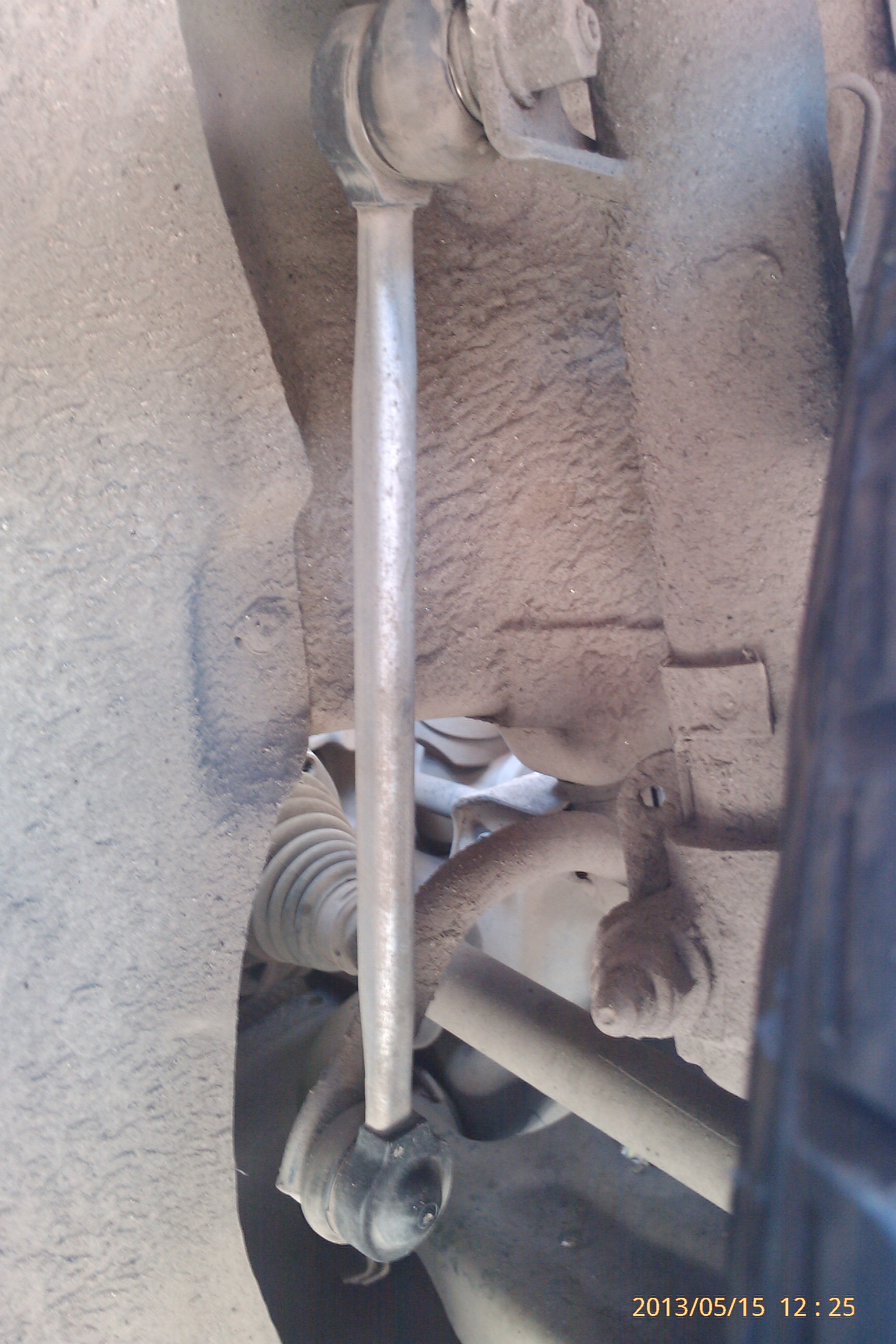

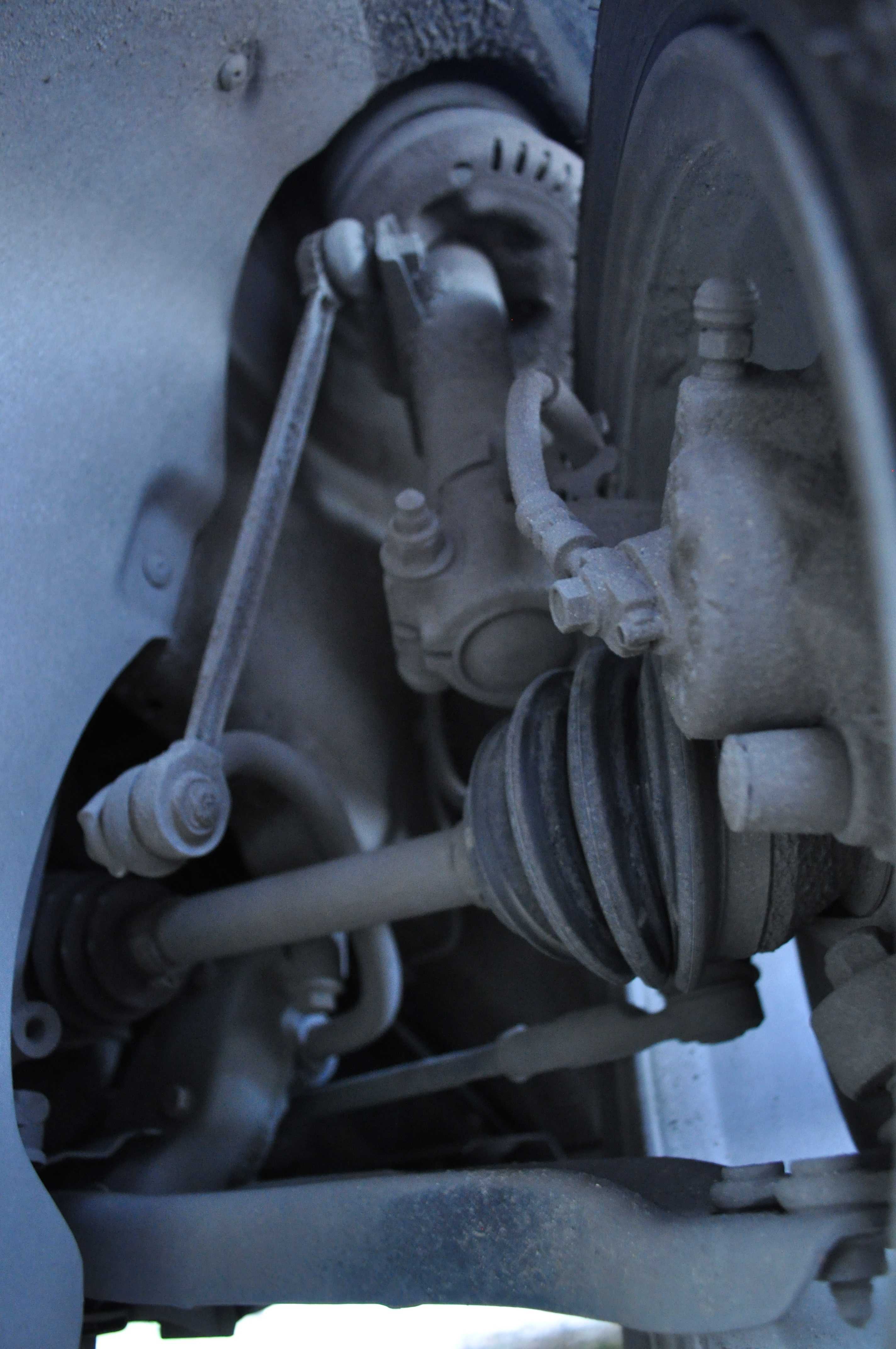

На фото, обе левые.
Может так ?
911f32f31069.jpg [ 471.1 КБ | Просмотров: 11694 ]
А может быть так ??
IMAG1569.jpg [ 1.22 МБ | Просмотров: 11694 ]
Видите разницу ? ;)
А теперь Внимание! вопрос bt
Как должно быть правильно ????
MVG, на фото особо не поймешь ... вверх ногами что-ли ?
Сообщения: 671
Откуда: Рыбинск
Благодарил (а): 166 раз.
Поблагодарили: 323 раз.
Имя: Всеволод
На первом фото можно увидеть что стойка стабилизатора повернута продольными ребрами(торцами) к колесу
..П - это срез стойки 90гр.
.._
/ .. \ -колесо
\ _ /
На втором фото: стойка стабилизатора повернута к колесу другой сторой (т.е. целиковой частью)
..Ц - это срез стойки 90гр.
.._
/ .. \ -колесо
\ _ /
Как должно стоять правильно ???
Сообщения: 289
Откуда: эль-прогрессо
Благодарил (а): 196 раз.
Поблагодарили: 126 раз.
стойка стабилизатора должна стоять продольными ребрами(торцами) к кузову!!!,фото 2, 100%
