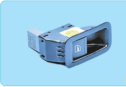

Подскажите кто мож знает можно ли клавишу стекломодьемника поменять на задней двери неснимая обшивку?
Сообщения: 8090
Поблагодарили: 1816 раз.
aleks08e,
если удастся отжать фиксатор выключателя, который по ходу движения находится спереди

тогда возможно получится снять сам выключатель

aleks08e Поддеть отвёрткой и вытащить старую клавишу. Можно.

aleks08e но есть вероятность сломать фиксатор на корпусе(клавиша вставлена в корпус)необходимо иметь в запасе,стоит он немного,есть горький опыт.

Спасибо ребят буду пробовать вытащить клавишу а ламать придется точно потому что она уже сломана.поставил на блокировку со своей стороны а сзади так пытались открыть аж сломали.повод есть задуматся а надо ставить блокировку задних стекол.
