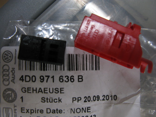

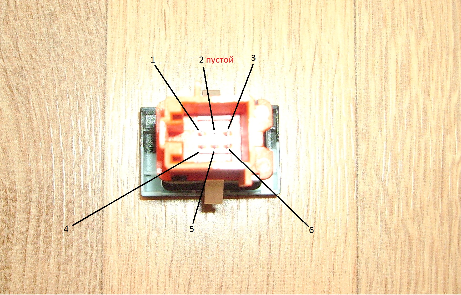

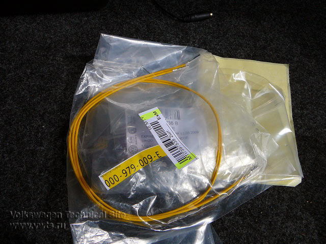

Подскажите те кто ставил через кнопку распиновку (фото 1).
Ещё я так понял обратная сторона для кнопки нужна 4D0971636B (фото 2)но она тоже без контактов и кней уже нужны контакты 000979009E (фото 3) ?? Сколько их в этом комплекте и сколько нужно их мне (из фото я понял что в комплекте 2 проводка а нужно мне 4 если подключать индикатор на кнопке.)

Сообщения: 1594
Благодарил (а): 512 раз.
Поблагодарили: 777 раз.
Grafig писал(а):
Всех с праздником!
Запинованы пины с двух концов,тебе нужно три,разделишь пополам-будет шесть,столько тебе и нужно.

Зарегистрирован: 30 сен 2012, 17:15
Сообщения: 14
Откуда: КИРОВ
LeGrand писал(а):
Grafig писал(а):
Всех с праздником!
PS : на днях на драйве выложу комутацию кнопки.Предложат сечение -0.75 или 0.50- бери любые.
Буду ждать распин! Сам пробовал прозврнить но чёт не понял как работать будет. Так как звонится когда я держу кнопку. Как только отпускаю не звонится, тоесть также и фары будут работать ? Не пойму принцип действия млин. Или релюшка срабатывает при замыкании, а потом при повторном замыкании релюшка отключается ?
Сообщения: 1594
Кнопка не фиксируемая,поэтому у меня в цепи стоит 2 реле,но есть реле специально для такой кнопки(стоит копейки).
