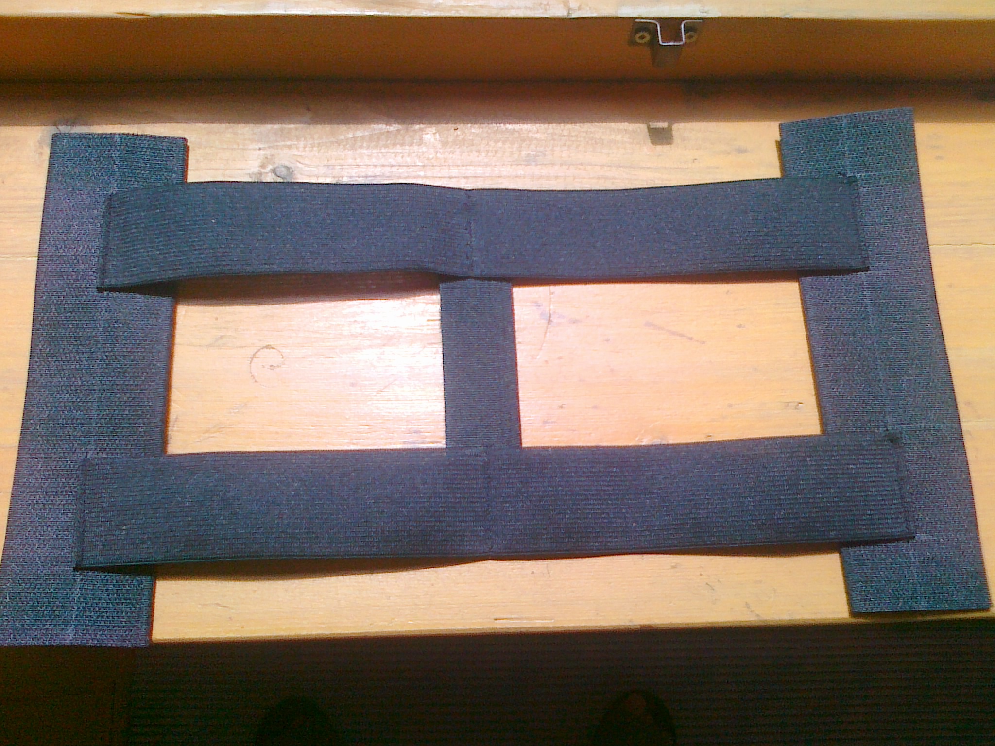

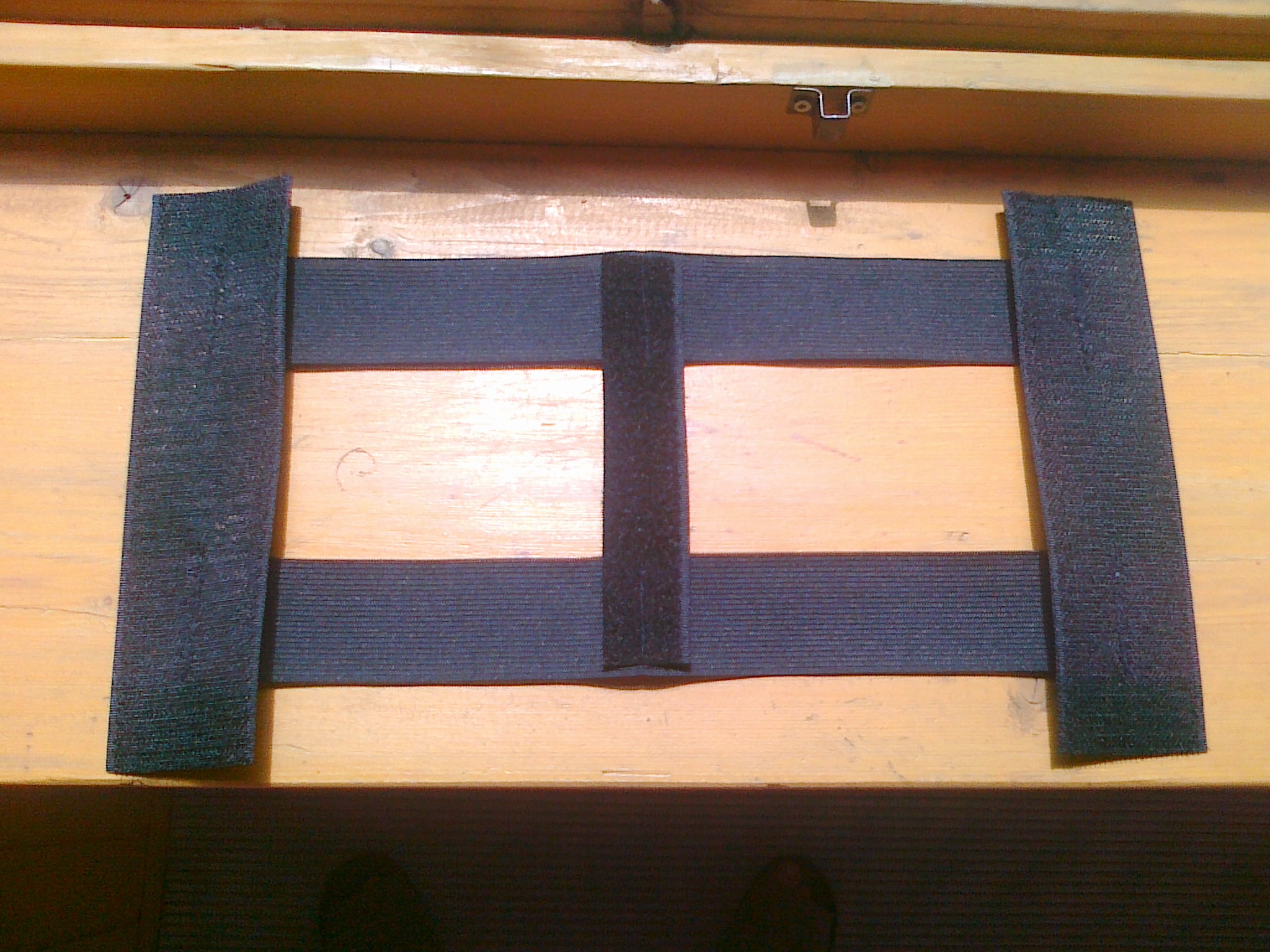

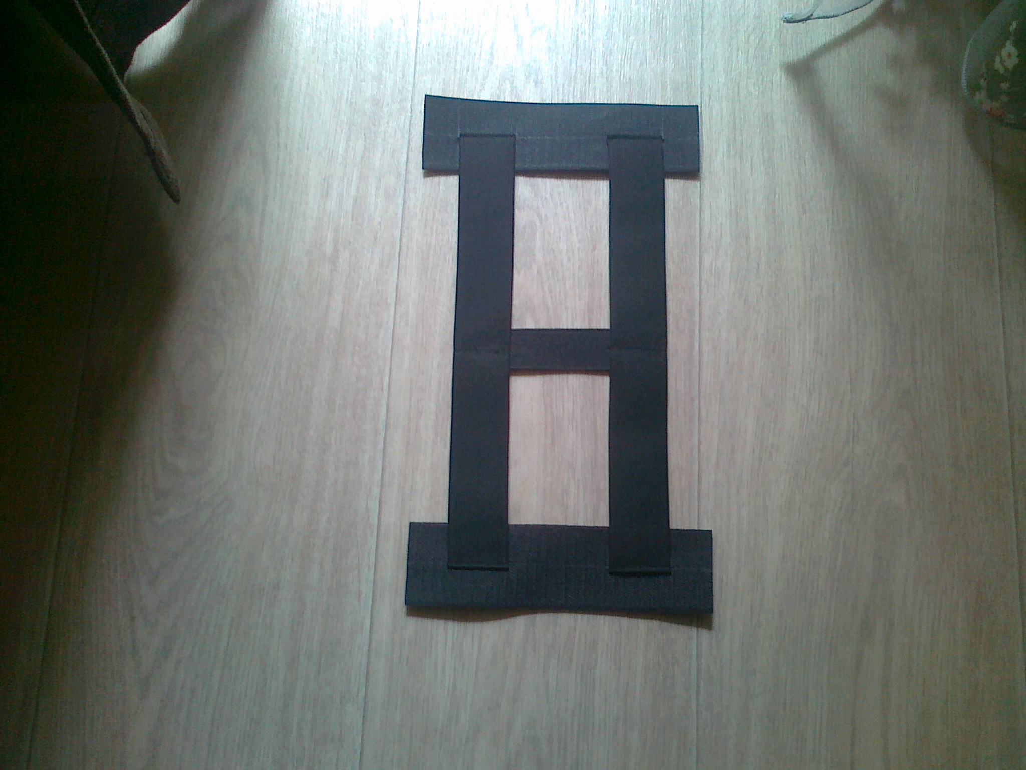

Ребята, есть пару багажных карманов,делал сам подарю!

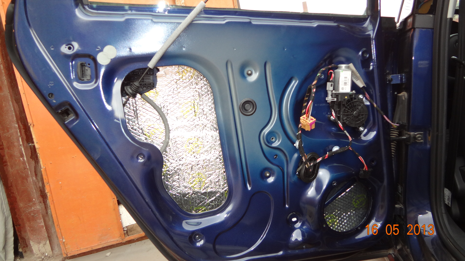

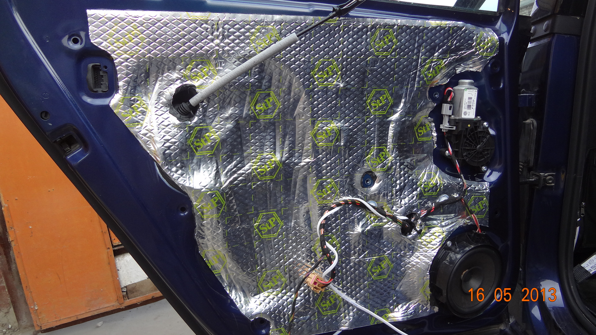

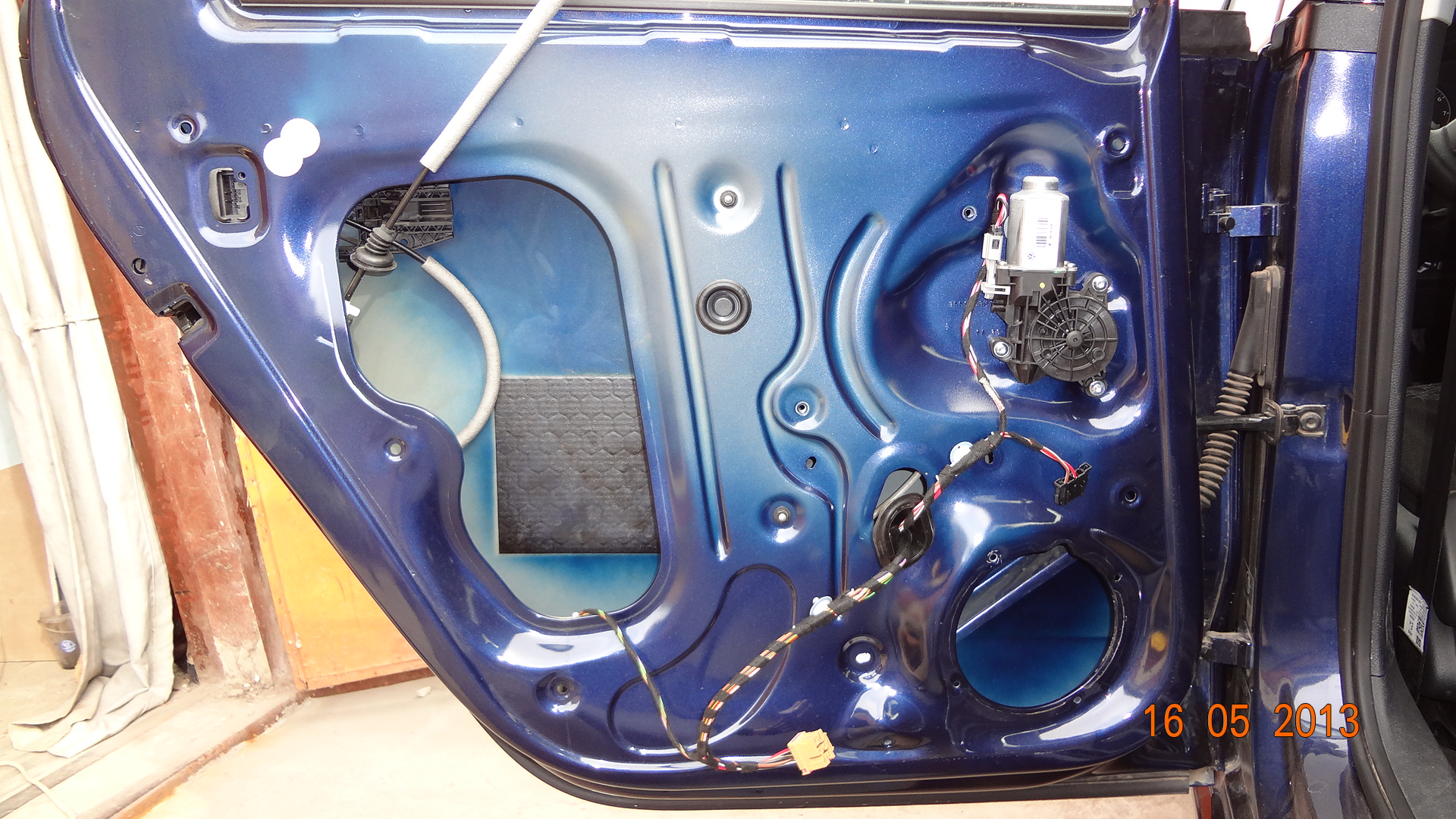

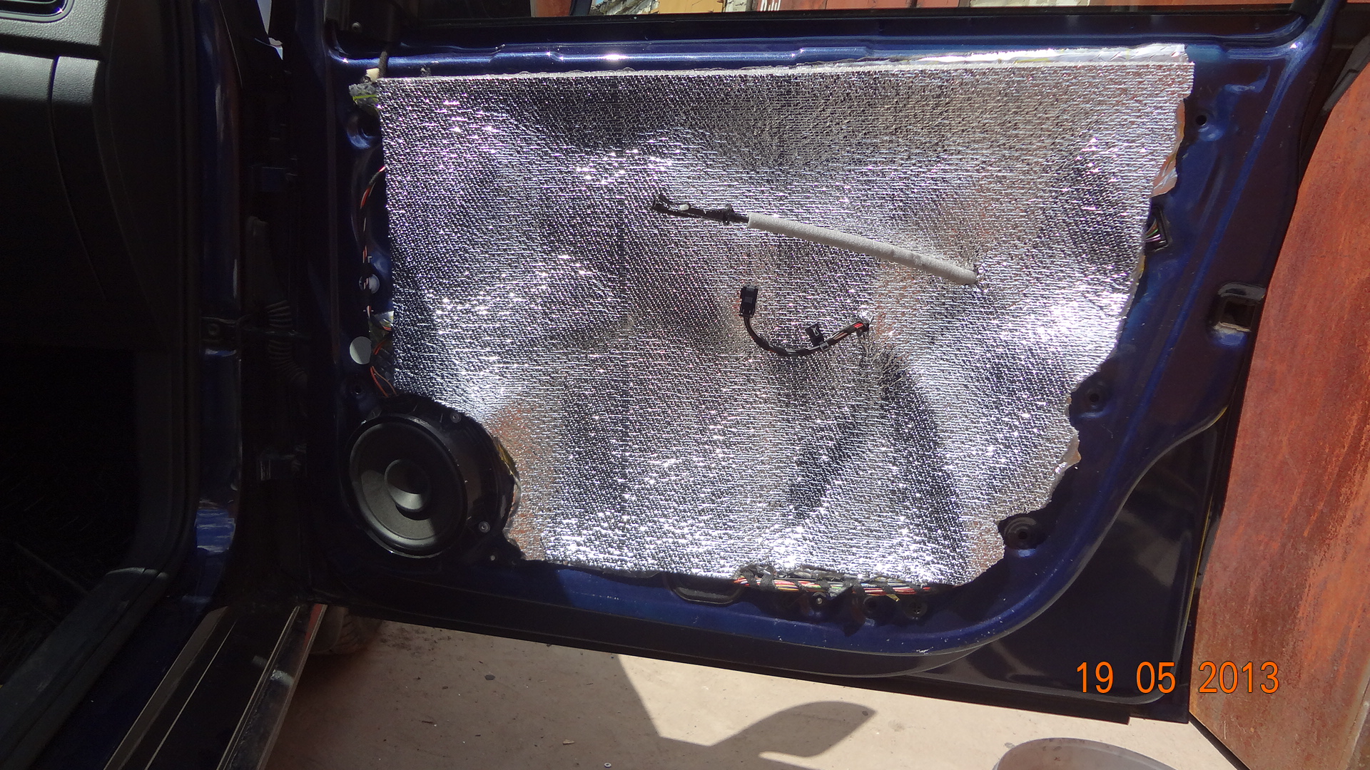

Здравствуйте:
Выполнил шумоизоляцию дверей на своем авто, в принципе оч. Много подробной информации о технологии и применяемом материале обсуждается в теме: viewtopic.php?f=16&t=243
От себя могу добавить следующее: после выполненной шумки дверей, в салоне стало тише! Но во время поездки или остановки все таки проникают посторонние шумы из задней части авто (багажник, задняя полка) из передней и нижней частей, это шумы от колес особенно на кочках и работающий движок в частности нейтрализатор. После проделанной работы и полученного эффекта, хочется избавиться от других уязвимых мест для распространения шумов.
Материала на 4 двери было израсходовано:
Вибропласт Gold – 8 листов (стоимость одного листа – 250 руб.);
Акцент 10мм – 2 листа (стоимость одного листа – 300 руб.).
Покупал вибру и шумку на авторынке Волжкого (в принципе самый распостраненный материал).
Каждая дверь потяжелела на 3,5 кг.
Технология проведения работ:
1. Демонтаж обшивки, снятие всей эл. проводки с двери, демонтаж динамика (в дальнейшем через отверстие производится укладка и раскатка вибры в труднодоступных местах), демонтаж заглушки для доступа к внутреннему пространству двери (где стекло);
2. Получен доступ к вн. Части двери. На стенке (та которая внешний кузов двери) производится разметка (прицелка) предполагаемого к устройству листа вибры;
3. Обезжиривается поверхность стенки;
4. 1-й слой: Приклеивается Вибропласт Gold (один лист) на стенку. Я приклеивал вибру целым листом (конечно муторно и сложно, но все возможно) излишки срезал, затем раскатывается специальным валиком (может подойти валик малярный для раскатки и проклейки стыков обоев);
5. Устанавливается заглушка на вн. часть двери (та которая ближе к салону), устанавливается динамик на место;
6. Обезжиривается поверхность внутренней стенки;
7. 2-й слой: Приклеивается Вибропласт Gold (один лист) на вн. стенку. Я приклеивал вибру также целым листом, излишки срезал. В процессе приклейки необходимо проделать отверстия в вибре для крепления проводов и обшивки двери, а также обходятся отверстия для грибков прикрепляющих обшивку двери. Далее раскатывается (приклеивается) этот лист;
8. Устанавливаются все провода на первоначальные места крепления, подключаются все эн. Потребляющие блоки;
9. 3-й слой: Приклеивается Акцент (толщиной 10мм), на одну дверь уходит половина листа. Также приклеивается цельный кусок листа, в процессе приклейки выводятся через лист провода на кнопки и проделываются отверстия для крепления обшивки;
10. Ставится обшивка на место, подключаются все кнопки, проверяются зазоры и работа всех эл. потребляющих блоков.
Вообще-то и все.

Вадим, respekt за проделанную работу и за хороший отчет. Теперь точно надо будет с тобой покататься, чтобы музыку послушать с верхними пищалками и оценить на сколько стало тише с доп. шумовиброизоляцией :)
Вадим, допиши в своем сообщении, где именно покупал необходимые материалы.
