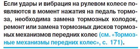

Добрый день. При пробеге 11000 начал замечать, что при торможении стало бить руль. Неужели надо протачивать диски?
Сообщения: 8094
AlexPS,
Для начала хотя бы надо причину выяснить, от чего биение ....
как вариант:
Проблемы с тормозами VW Polo седан
00.jpg [ 52.36 КБ | Просмотров: 3743 ]
AlexPS, Скорее всего на нагретых тормозах влетел в лужу.... частая причина коробления дисков...
