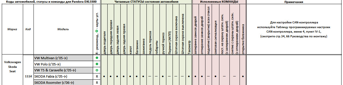

Получил ответ от разработчиков Pandora.
Вопрос был следующим :
Поддерживает ли сигнализация pandora 3100 автомобиль polo-sedan по can шине если да то какие функции реализованы ?
Ко всем ли комплектациям данного автомобиля можно подключить указанную сигнализацию посредством can-шины.
Зараннее спасибо !
Ответ.
Здравствуйте,
Pandora DXL 3100 поддерживает работу с данным автомобилем по цифровой шине в рамках приведенного ниже на рисунке.
Обсуждение автосигнализации Pandora DXL 3100
polo.jpg [ 116.74 КБ | Просмотров: 6119 ]
Сообщения: 552
Благодарил (а): 120 раз.
Поблагодарили: 109 раз.
Общался с установщиками у ОД по поводу сигналки на Поло Седан, хотел Пандору 3100 ставить. Спецы посоветовали не заворачиваться, так как выгодней поставить Пандору 1870i, функционал тот же, цена скромнее, а те функции, которые есть в старших моделях в большинстве своем на Поло Седане неприменимы, так как Кан-шина по их словам идет только на двигательный отсек, а все остальное подключается по старой схеме. Так что, кто как, а я Пандору 1870i поставлю, не охота переплачивать(разница тысяч в 4-5 у ОД), да и мнению спецов доверяю.
А я именно про эту модель (Пандора 1870i) не очень хорошие отзывы слышал... хотя сам не пользовался ей, честно говоря.
Сообщения: 3063
Благодарил (а): 1154 раз.
Поблагодарили: 1416 раз.
В 3100 по сравнению с 1870i обновленный брелок с жк-экраном, должна быть по-идее чуть более дальнобойная обратная связь. В 1870i идет брелок от 2500-й (кстати, без чехольчика - его надо к этой модели докупать отдельно), проблемы с контактном батарейки вроде как решили успешно.
Если стоит задача сэкономить бюджет и имеющегося в 1870i функционала достаточно (датчиков температуры там в комплекте поставки нет не смотря на написанное в мануале), то вполне достойный выбор. К слову, если есть желание усилить именно противоугонные свойства сигнализации, то порекомендовал бы добавить к ней цифровую блокировку (реле ВМ-105), но вот если ставиться оно будет в салоне при покупке авто, то с очень большой вероятностью его там:
