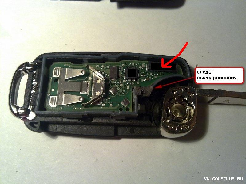

переставить чип иммобилайзера из родного ключа в новый очень сложно?
старый разобрать не проблема, а вот в выкидном есть место под чип?
Сообщения: 158
Откуда: Minsk
Поблагодарили: 46 раз.
adv, есть, я убрал родную антенну и на ее место приклеил чип
как разобрать ключ
Комментарий к файлу: антенну пометил стрелкой
как разобрать ключ
читал эту тему :)
