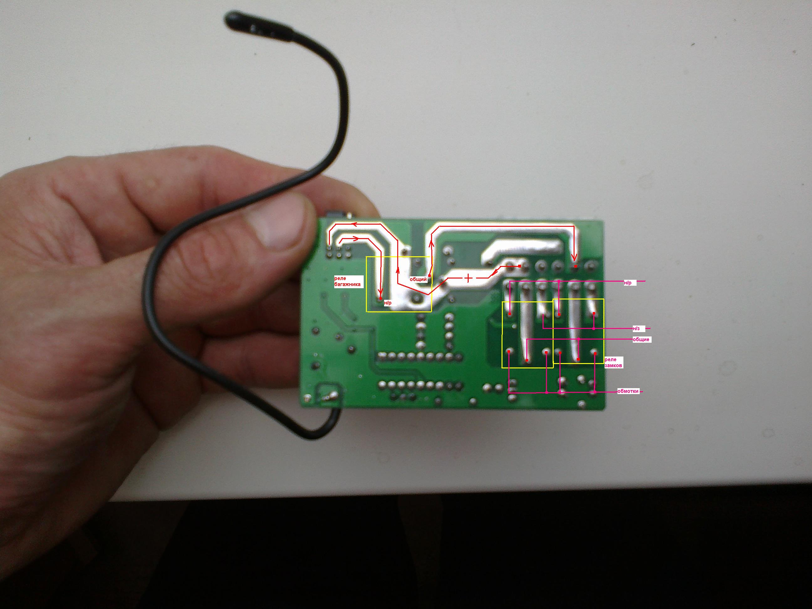

Наконец-то добрался до гаража... вот что имеем в реале - красно-черный провод идет на отмеченную релюшку
так, релюшка под силовой выход на багажник действительно есть, это хорошо.
перемычки не трогай-стоят правильно.
красно/черный на соленоид.
красный +.
черный,желтый и желто/черный на массу.
белый на зелено/желтый в машине.
бело/черный через 180 Ом туда-же.
оранж и ч/оранж не используються, это Н/З (нормально-замкнутые) контакты реле, в нашем случае не нужны.
вот тебе твоя фотка с правкой:
Дистанционный ключ на Тренд и Комфорт помощь с подключением
Фото068.jpg [ 316.14 КБ | Просмотров: 10079 ]

Не совсем понял про перемычки... на проводах стоят предохранители, на белых по 10А, на красном - 15А, это про них? Спасибо за схему!
Зарегистрирован: 21 июн 2012, 18:47
Сообщения: 166
Поблагодарили: 88 раз.
перемычки это "джампера" у тебя на фото под пальцем.
вот только белый провод от ВСМ надо правильный найти, их там три, нужный один из них, смотри ссылку что я раньше давал.
предохранители по 10А с белых проводов вообще можно срезать, там нет такого тока и проводка компактнее будет. а тот который 15А поменять на 5-10А этой фигне заглаза хватит.

Всё подсоединил, как научили, всё работает, только резистор нужно ставить на белый провод, а не на б/черный, так правильно.
