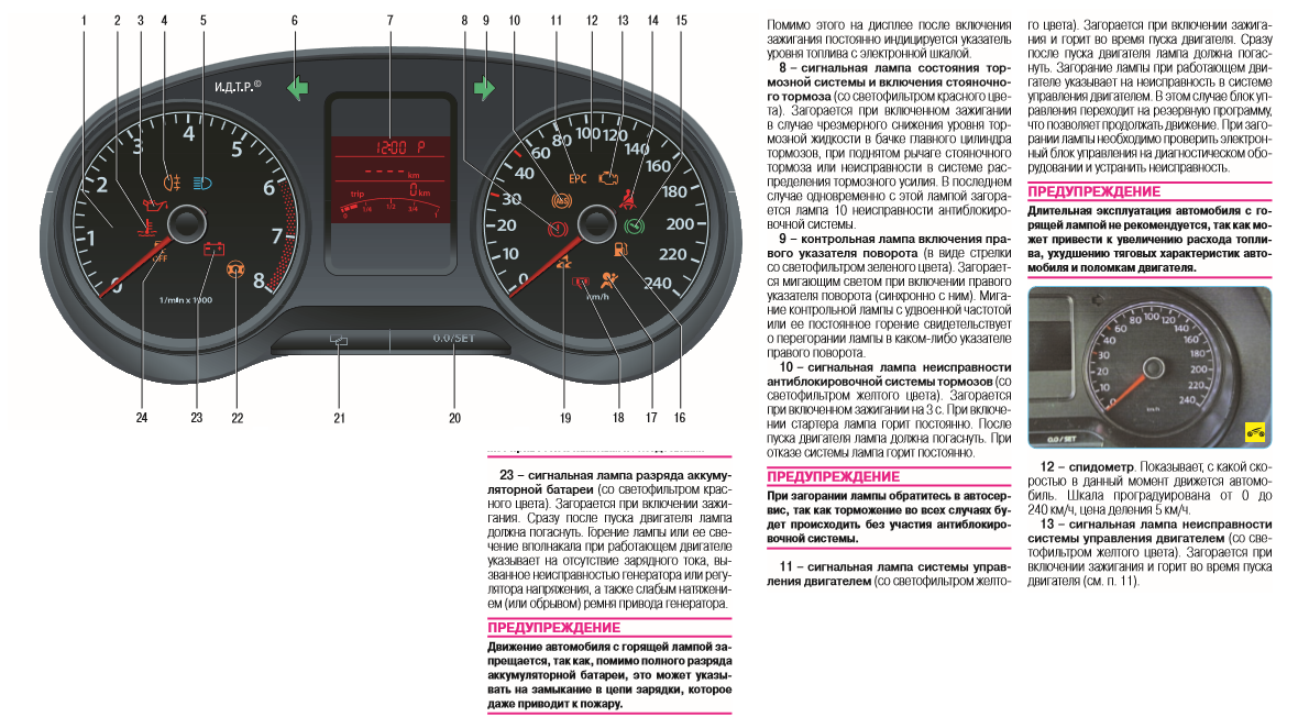

Эти лампы горят до завода двигателя - это нормально.
Комментарий к файлу: Volkswagen Polo Sedan Руководство по эксплуатации и ремонту (20-21 страницы)
"Тревожные" индикаторы
image.png [ 285.01 КБ | Просмотров: 6054 ]
