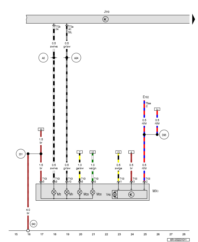

А как же выходы T73A 40 и T43A 41? Они же расчитаны на габариты. Есть ли кодировки в блоке для управления яркостью габаритов или что то в этом роде?

Ro....maN писал(а):
1) Можно ли как то закодировать блок шнурком, не подключая его к автомобилю? Какие пины нужно запитать (номера) для подачи "+", "-", чтобы блок зафункционировал, а также какие пины достаточно подлючить к шнурку чтобы с домашеного компа шнурок увидел блок?
В общем все получилось. Запитал только нужные пины. Сменил кодировку блока, а также адаптировал выкидные ключики 8-). Делалось именно так, потому, что нет под рукой ноутбука, а бегать брать его у друзей уже задолбало, а также нет необходимости бегать заряжать батарею ноута.
