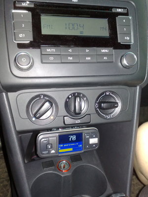

Сегодня тоже купил и установил мультитроник 731 псё опредилилось и всё показывает установит на панель слева от руля.
Если не сложно, сделай фото как смотрится на панели...и как провода протягивал....
