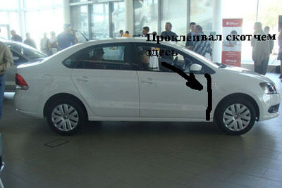

всем привет!
при езде с печкой и когда стоите с вкл. вентил. то свистит от разряжения воздуха в месте стыка заглушки(красным показал)!!!
когда циркуляция включена, то нет разряжения воздуха и поэтому не свистит!!!
бывает свист в уголке двери в месте стыка со стоикой, но там уж дверь такая косая или регулировать надо ее.
когда я искал свист, то нашел его в стыке пластиковой заглушки и двери!!!(на фото красным!!!) наклеил двухсторонний скотч (зеленый узкий) на грани , куда вставляется заглушка. потом еще сверху заклеил скотчем и все!!! потом все шумоизоляцией зклеил(когда салон шумил....) и все!!! тишина!!
Свист воздуха в районе передней правой двери в поло седан
obshivka.jpg [ 74.15 КБ | Просмотров: 12688 ]

Свист идёт из-за неплотного прилегания стекла двери к рамке окна. Щель в углу размером со спичечную головку.В угол подложил кусочек дверного уплотнителя Е-образного.Свист от водительской двери пропал,надо сделать теперь для пассажирской.Такая форма рамки окна двери только у полоседана,у других моделей ВАГа все сделано по-взрослому.Проблема в неплотном прилегании стекла к рамке окна.
