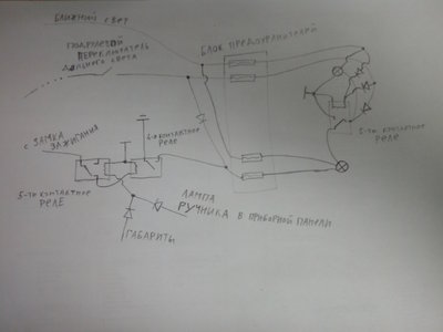

На Калине реализовал ДХО последовательно подсоеденив лампы дальнего света.
Но в поло дальний и ближний находятся в одной лампе, поэтому для поло схема чуть-чуть изменилась с учетом ближнего.
Комментарий к файлу: Схема ДХО в пол дальнего для Поло седан
ДХО из дальнего света на базе ШИМ
IMG_20140121_171716.jpg [ 628.45 КБ | Просмотров: 9864 ]
