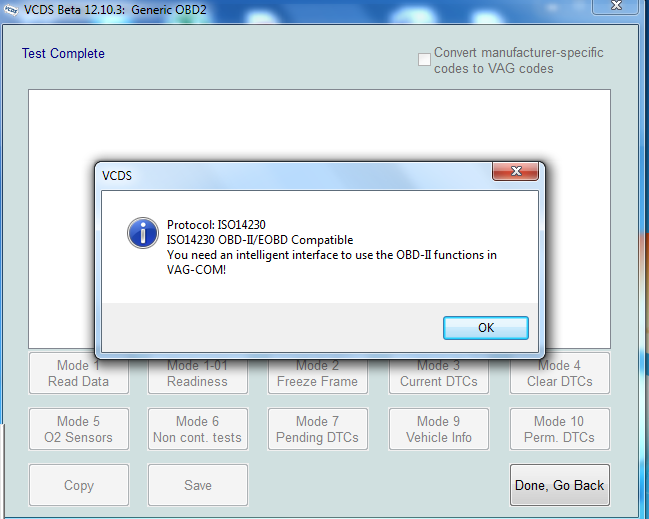

Помогите разобраться с OBD2, захожу в раздел он пытается подключится и выдаёт такую ошибку,раньше можно было в этом разделе посмотреть обороты и прочее, как избавиться от этой ошибки?!
Похоже на то, что надо запускать *.exe от имени админа - иногда мне помогает.

musickant, он итак от имени администратора запускается, просто стёрлась UserArea, шнурок теперь не работает...
musickant писал(а):
У меня W8.1 x64. Драйвер для шнурка х86 - не встаёт. Поставил оригинальные дрова с Ross-Tech.
Где-то читал что так можно, но не уверен. Самое главное ноут не пускать в интернет, даже когда там нет кабеля и удалить из автозапуска RT-Updater, если бы кто-то заранее подсказал, мой бы тоже был бы жив...
