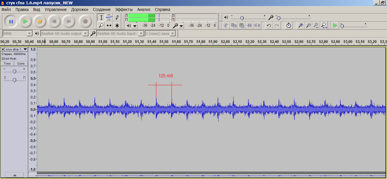

вот мой утренний стук. длится около минуты далее затихает
https://www.youtube.com/watch?v=u8JM2WqE ... e=youtu.be
На гидрики больше похоже.... В -5 времени мало для прогрева и ухода тепловых зазоров...

я тоже так думаю, т.к то затихает, то громче становится, по амплитуде как бы плавает стук,
масло вроде shell Helix ultra 5W-40, когда забирал машину в багажнике была канистра бывшего владельца.
Вчера созванился с владельцем, он сказал что стучало в нулевую температуру и это по его мнению тоже гидрики
Последний раз редактировалось Лапусик 28 фев 2014, 08:08, всего редактировалось 1 раз.
Масло нормальное... сам на таком гоняю..и так же постукивает в мороз секунд 30...40..... так что катайся и не парься!! мой пробежал уже 84 тыщи с таким утренним пуском...))

Да впринципе не парюсь, после служебного соляриса и фокуса, машина только радует, холодная только жутко.
Повторюсь, что в морозы никаких стуков не было, думаю изношенная шпг бренчала бы во все трубы.
Вот именно.... стучала бы во все времена года...

Вот,точно как и у меня,длится около минуты,когда и меньше,так же и по диапазону температур: от -6;7гр до +10 примерно.До конца гарантии осталось полтора месяца,прокатит ли такой стук для замены шпд и стоит ли вообще заморачиваться с заменой??...

я не думаю что у меня поршни колотят, подозреваю гидротолкатели, по теплу заменю посмотрю как будет, поставлю специально не оригинал, а то чего-то меня отзывы по нашему дилеру не вдохновляют на замену ПГ, да и вообще к ОД не охота ехать, накатался со служебным фокусом, нервы дороже.

Лапусик, ИМХО у вас "классический" случай стука одного поршня, по графику все видно, при прослушке на замедленной скорости - хорошо слышно. Период повторения - 125 мСек, обороты двигателя 960, вероятно старая прошивка ЭБУ.
Посторонний шум в двигателе? Обсуждение проблем и их решение
Стук лапусик.PNG [ 64.01 КБ | Просмотров: 3999 ]
Почитайте если интересно здесь viewtopic.php?f=11&t=10400&p=346841#p346841
Последнее предположение о причине появления - неравномерный нагар по цилиндрам.
