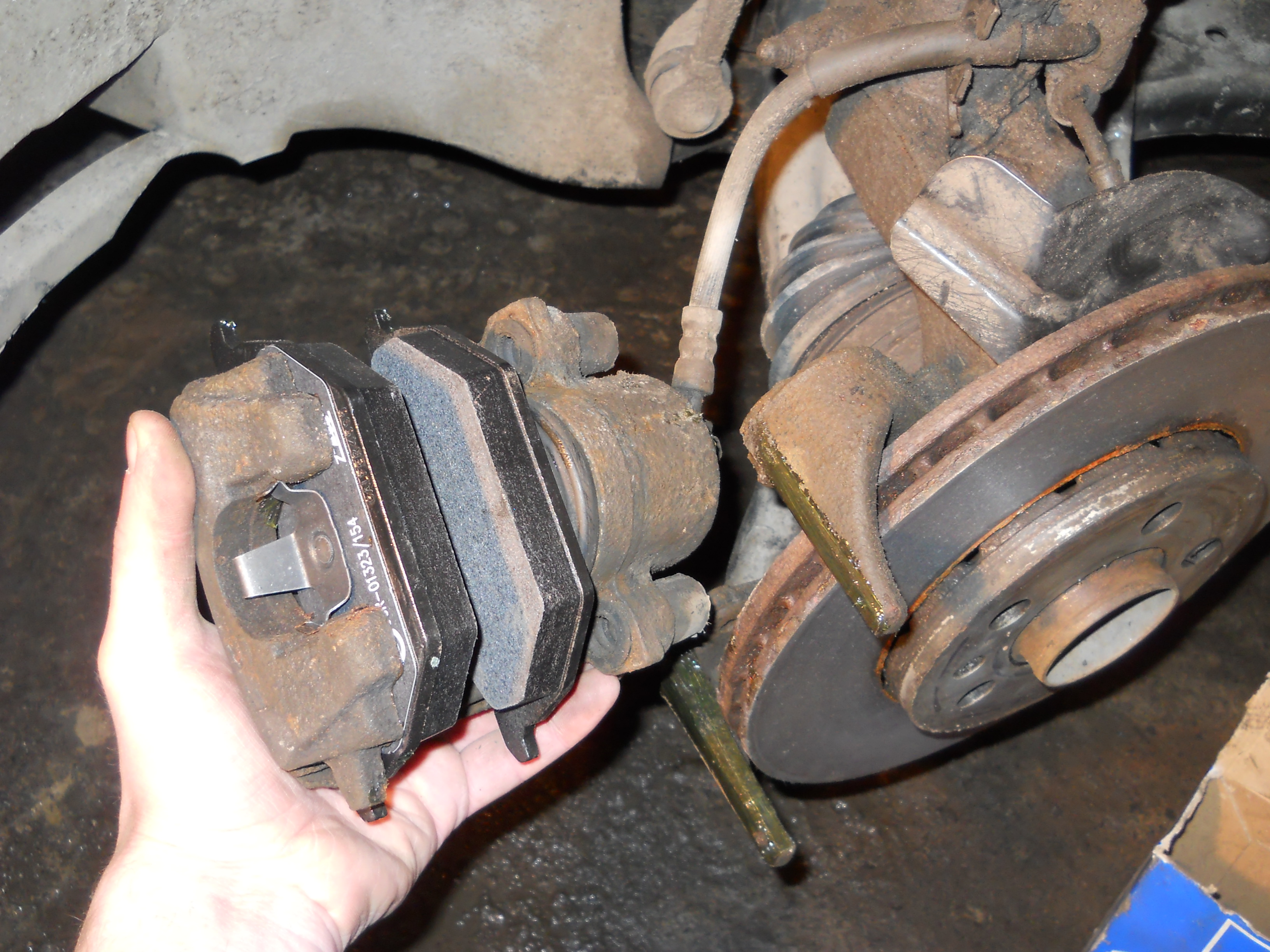

На днях поменял передние колодки. Всё довольно просто. Больше времени ушло на подготовку поверхностей направляющих.
Замена тормозных дисков своими силами VW Polo sedan [ФОТО]
DSCN3529.JPG [ 1.89 МБ | Просмотров: 14826 ]
DSCN3530.JPG [ 1.81 МБ | Просмотров: 14826 ]
Диски оставил родные, только отдавал токарю на проточку
DSCN3533.JPG [ 1.84 МБ | Просмотров: 14826 ]

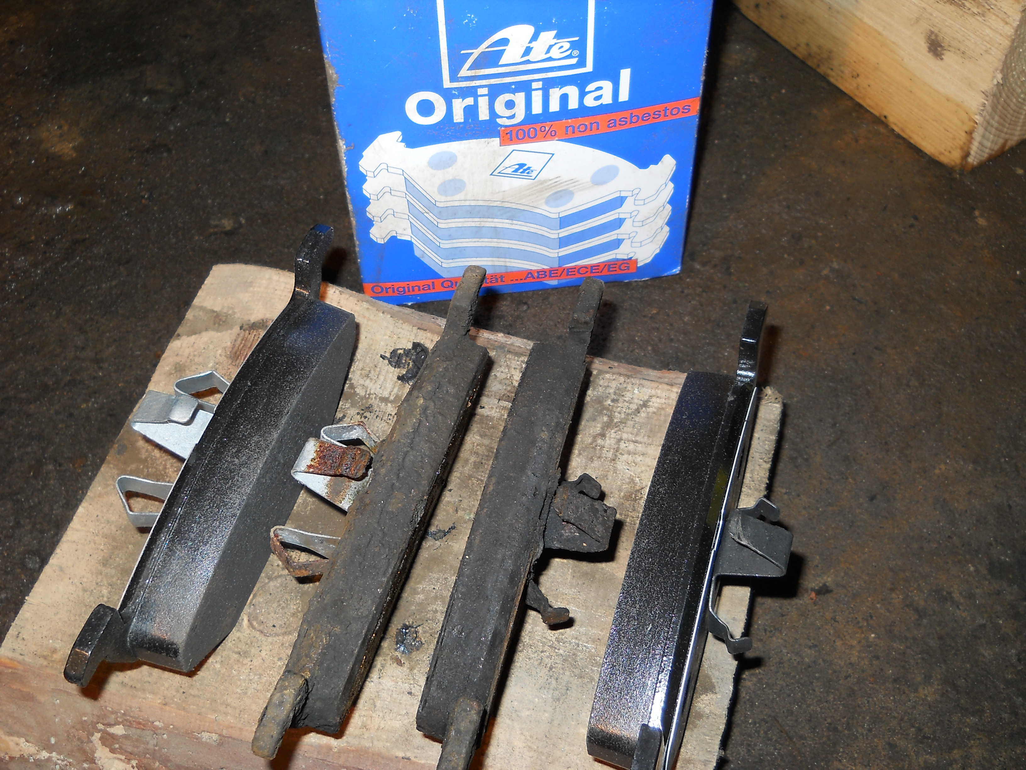

Колодки ATE

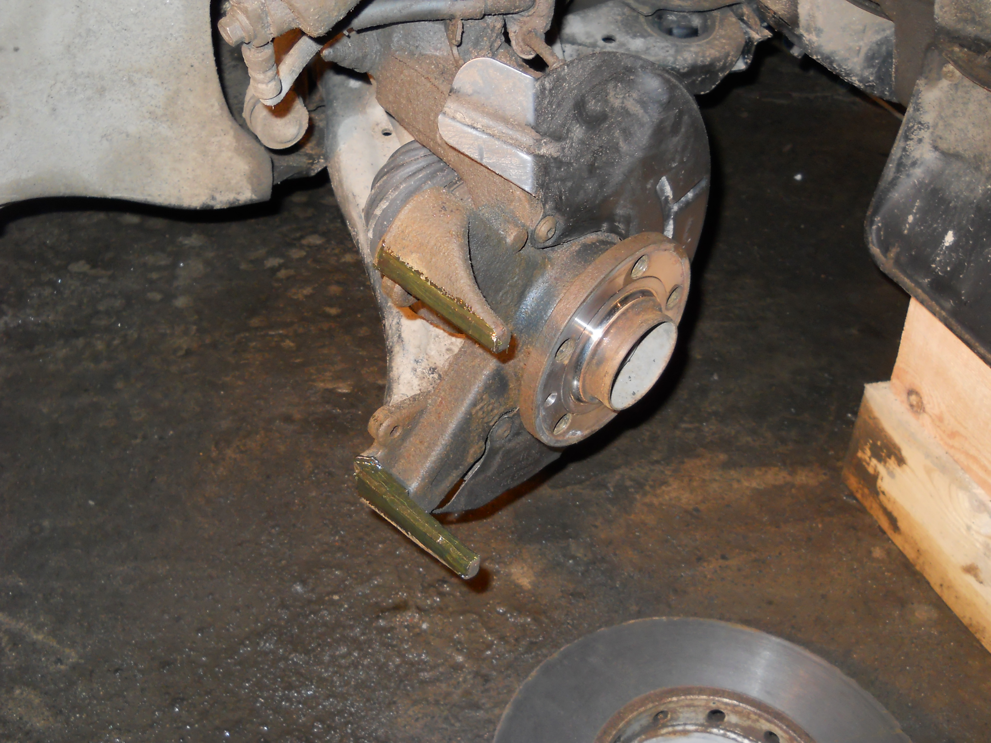

В качестве антипригарного покрытия ступицы использовал графитку

На пальцах виден небольшой износ
