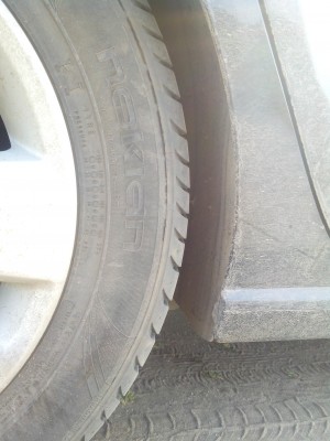

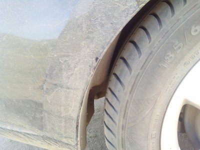

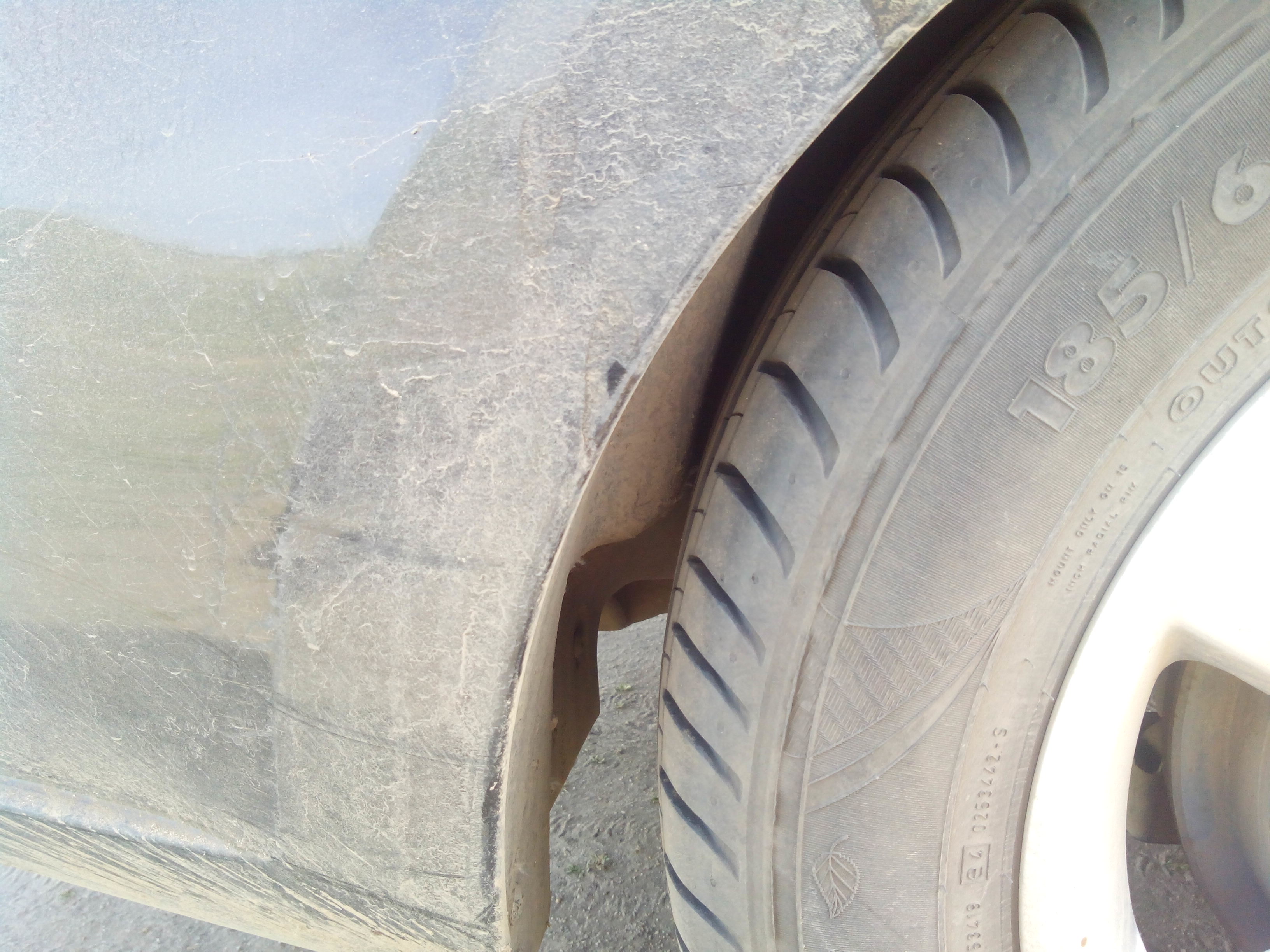

Заснял на выходных как смотрится размер летней 185/65R15 в правой арке, где трубки бензобака. Как раз ползал по буеракам и удалось максимально нагрузить правое заднее колесо, при это левое почти оторвалось от земли. До пластика арки с трубками осталось примерно ~7мм. Не 1см точно, но и запас есть.
Комментарий к файлу: Арка и колесо со стороны двери.

Комментарий к файлу: Пластик возле трубок бензобака. Запас есть.

Комментарий к файлу: Арка колеса детально.
7 мм немного. Но я думаю, что вы даже перегрузили. Вот если 195/60, пожалуй, при полной нагрузке можно не вписаться и получим ширканье на препятствиях, хотя люди писали что ставили и ничего не замечали. Диаметр 195/60 по шинному калькулятору больше получается, чем у 185/65.
Сообщения: 356
Откуда: Липецк
Благодарил (а): 21 раз.
Поблагодарили: 111 раз.
vlad23 писал(а):
Ничего не перепутали? Посмотрите еще раз, но 195/60R15 меньше чем 185/65R15 на 3мм. Т.е. между колесом и подкрылком где у меня на фото ~7мм , будет ~10мм. Потому и не задевает ничего.
