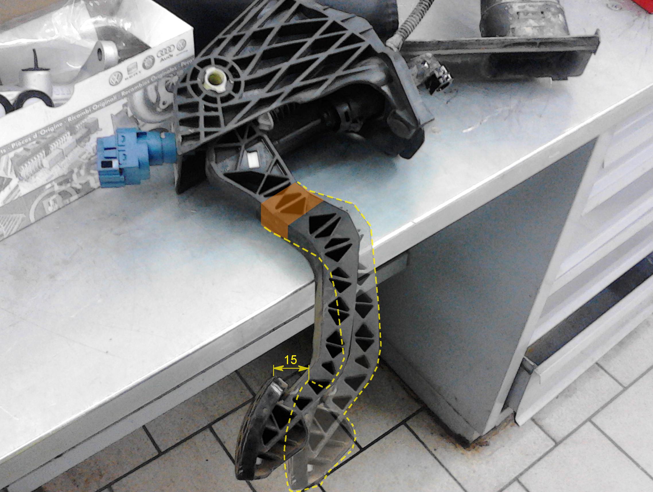

Бог Войны писал(а):
Riv_2000 писал(а):
ход педали был 17,5см, стал 15см
ИМХО это полумера... Просто уменьшить ход педали мало, вот если бы вместе с уменьшением хода педаль опустилась ближе к полику, это был бы айс. А так что толку, когда коленом ухо натираешь и постоянно цепляешь педаль снизу носком левой ноги. Вот только как это реализовать... Кроме изменения формы педали ничего в голову не приходит, а она, зараза, пластиковая! была бы стальная, давно бы уже переварил.
Есть более радикальный способ "опускания" сцепы. Как известно педалька у нас пластмассовая, а посему термодиформируемая. Можно при помощи строительного фена разогреть ее (помечено оранжевым) и согнуть на требуемый угол. Вполне возможно, таким образом можно добиться идеаьного расположения сцепы - педалька уйдет вниз, рабочий ход также окажется ниже, ход "сцепление выключено" станет немного меньше.

Сомневаюсь я, что вот так просто от нагрева она "поплывет"...

Александр, вообще-то я стараюсь ерунду не писать.
Материал педальки - PA6 (полиамид 6, нейлон 6 или поликапролактам (PA6)). Температура плавления 230..280°C. Температура потока промышленного фена до 650°C. Однако, всё не так просто и работу лучше доверить специалисту или человеку, умеющему обращаться с феном. Как и везде есть несколько нюансов. Если интересует, могу поведать.

Ага а потом она треснет в самый неподходящий момент!!!! После нагрева достаточного для пластической деформации.
