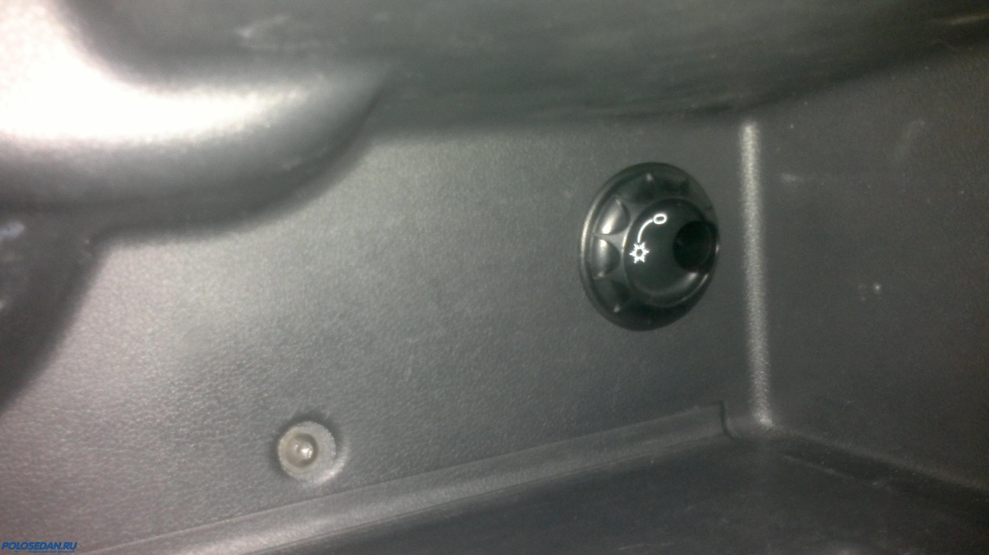

Заказывал себе: 1J2 816 311- шланг и 1J0 816 355 – заслонку. Присоединил к правому воздуховоду. Т.к. при вкл. кондиционере в жару потоки воздуха направляю всегда – на себя, то и холодный воздух поступает всегда в бардачок. Когда вентилятор в положении 1 напора воздуха практически не слышно из заслонки, во 2 еле-еле. Чтобы бардачок охладился нужно минут 20-30. Для усиления напора можно прикрыть правый воздуховод. Ну и была прошлым летом поездка в Абхазию, время в пути 20 часов. В бардачок положили две полторахи мин.воды и всю дорогу попивали охлажденную воду. Результатом доволен.
Охлаждение перчаточного ящика (Бардачка)
2015-03-24-092.jpg [ 561 КБ | Просмотров: 4873 ]
