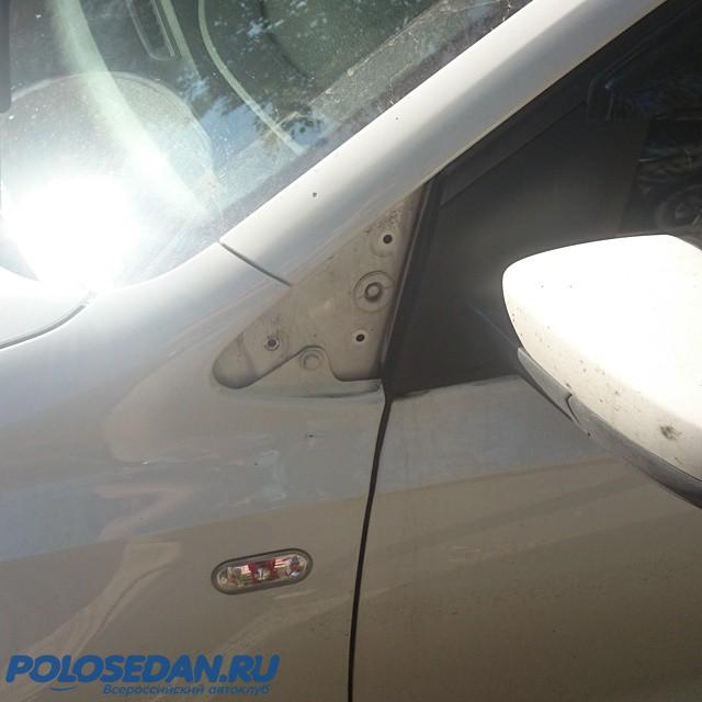

Интеллигенция tuzemec украла вот эту пластиковую загрушку у зеркала. Подскажите, пожалуйста, ее номер или название. Никак не смог найти.

bbwalleg писал(а):
вот эту пластиковую заглушку у зеркала.
Накладка стойки двери передней, левая - 6RU 853 273 9B9

Кроме заглушки нужен крепеж, металлическая клипса в пластике 3шт. Кстати, интелигенция снятую деталь выкинула, потому как без обрыва стержней заглушки ее не снять.

ald писал(а):
нужен крепеж
Не подумал, конечно, вот: Заклепка распорная - 5Z0 853 695
