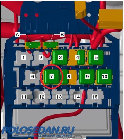

Вчера перестали гореть оба ближних. Первым делом поменял лампу, не горит, проверил предохранители - целые. Вытащил переключатель, отсоединил-присоединил колодку, не горит. Где реле ближнего света и есть ли оно вообще - хз. Завел мотор погреться, дай включу фары... Горит ближний! Выключил-включил - горит! Только закурил на радостях, бац, погас. Сука! В чем может быть причина? И никто толком не говорит, на разных форумах смотрел.
Сообщения: 2967
Откуда: Псков
Благодарил (а): 918 раз.
Поблагодарили: 1626 раз.
Есть (см. рисунок ниже). Реле №7, оно же реле передних габаритных огней (для машин с ноября 2010 г.) Можно попробовать поставить от заведомо исправного авто (если есть знакомые с поло).
