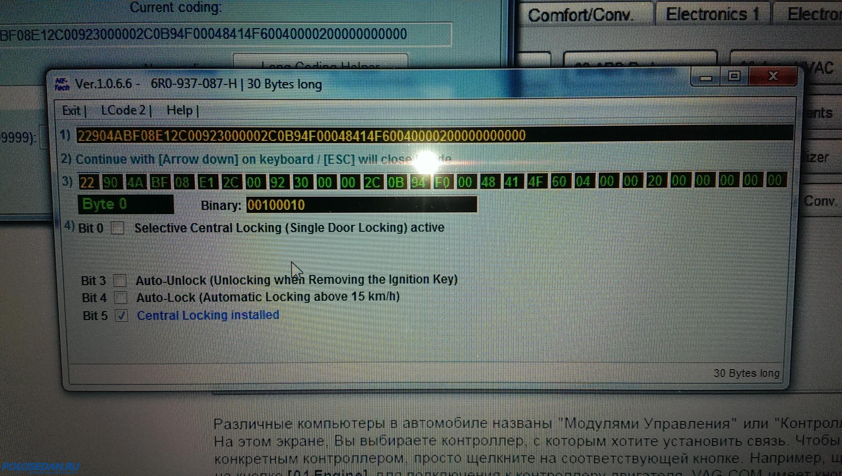

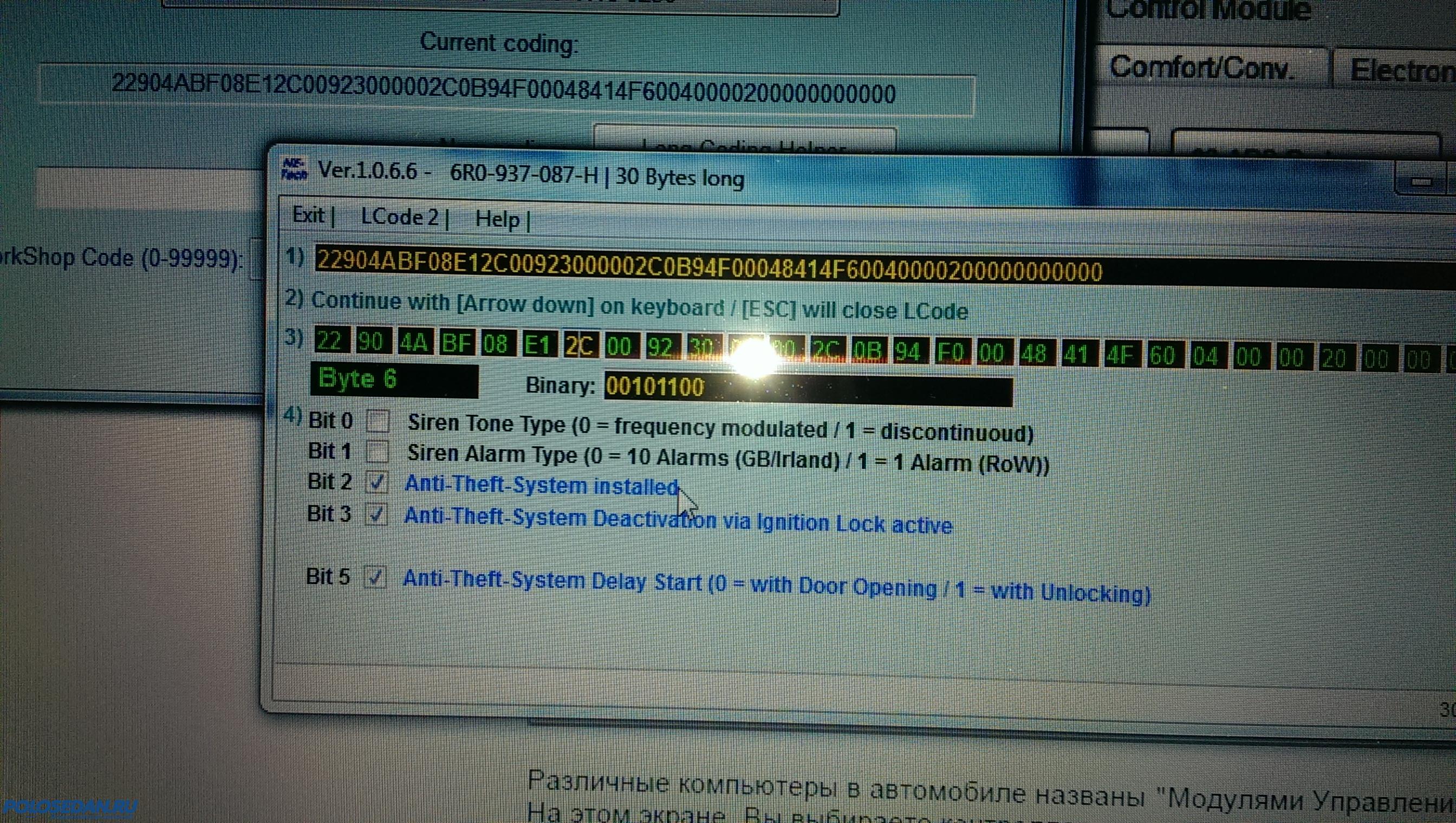

Ребят,где у нас там управление цз через личинку?мне для сигналки надо....никак не найду
P.s. может есть у кого русификатор на кабельVAG-COM VCDS 12.12
Работа с адаптерами VAG-COM, VCDS: допы, функции, ошибки (+)
IMAG1591.jpg [ 1.97 МБ | Просмотров: 7097 ]
IMAG1592.jpg [ 2.04 МБ | Просмотров: 7097 ]
