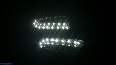

Доброго время суток. Являюсь счастливым обладателем бампера от ХЭТЧа и соответственно были туда установлены светодиодные ДХО. Проблема в том что (suki) китайцы во внутрь ДХО вкрячили драйвер (даже не драйвер) на 3,3В который при поданном на него напряжении сильно издает радиочастотные помехи и невозможно при этом слушать радио.
20140302_005.jpg [ 651.6 КБ | Просмотров: 9508 ]

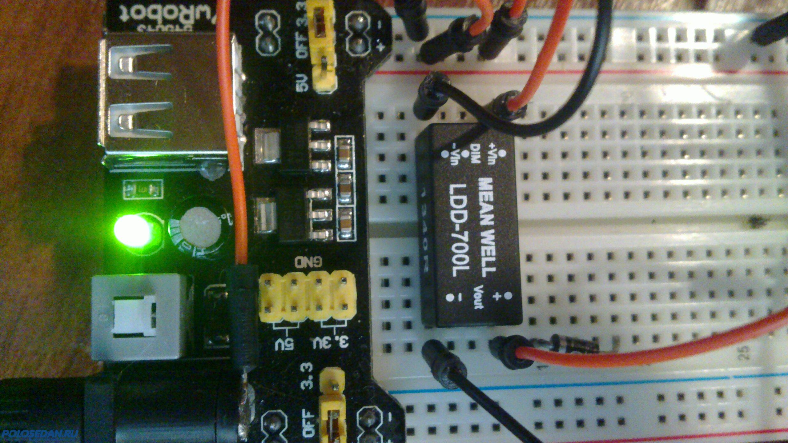

Когда мне надоело слушать музыку из флешки, решил заняться проблемой паразитных излучений из ДХО. В качестве замены китайской микросхемы, был приобретен в Чип-Дипе готовый драйвер LDD-700.
20141004_009.jpg [ 579.85 КБ | Просмотров: 9508 ]

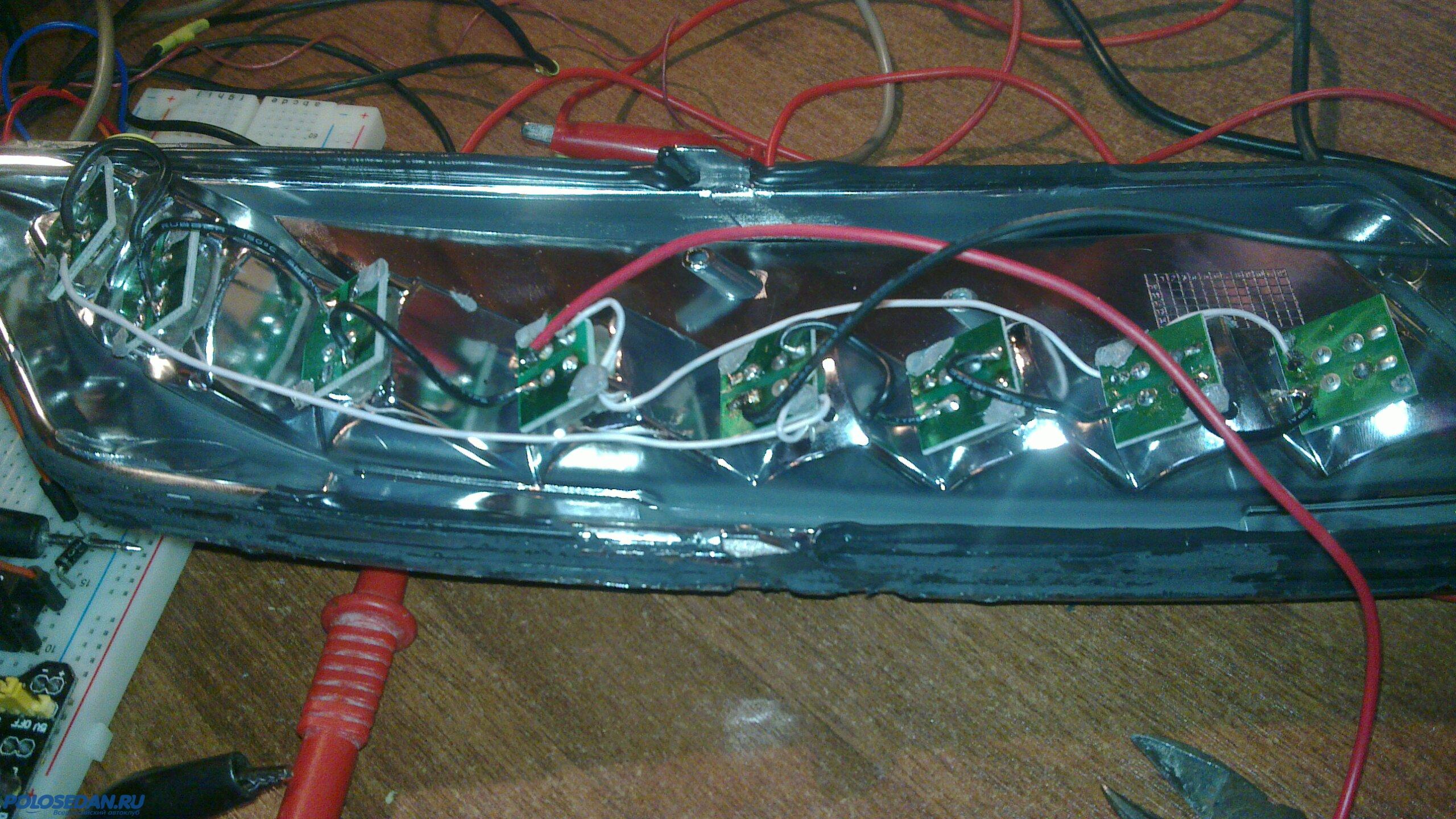

1. Разборка корпуса, с целью перепайки светодиодов. Корпус залит черным герметиком, но отверткой и какой-то матери все разъединяется без проблем.
2. Перепайка светодиодов. Китайцы светодиоды запитали параллельно, а для данного драйвера необходимо обеспечить последовательную цепь с падением напряжения на каждом светодиоде. Для питания равным 12В были спаяны в каждом ДХО две цепи с последовательно расположенными светодиодами (по 4 шт. в каждой цепи) и соединены параллельно.
20141004_001.jpg [ 751.27 КБ | Просмотров: 9508 ]
3. Присоединение драйвера и проверка работоспособности. Радиочастотных помех не обнаружено!

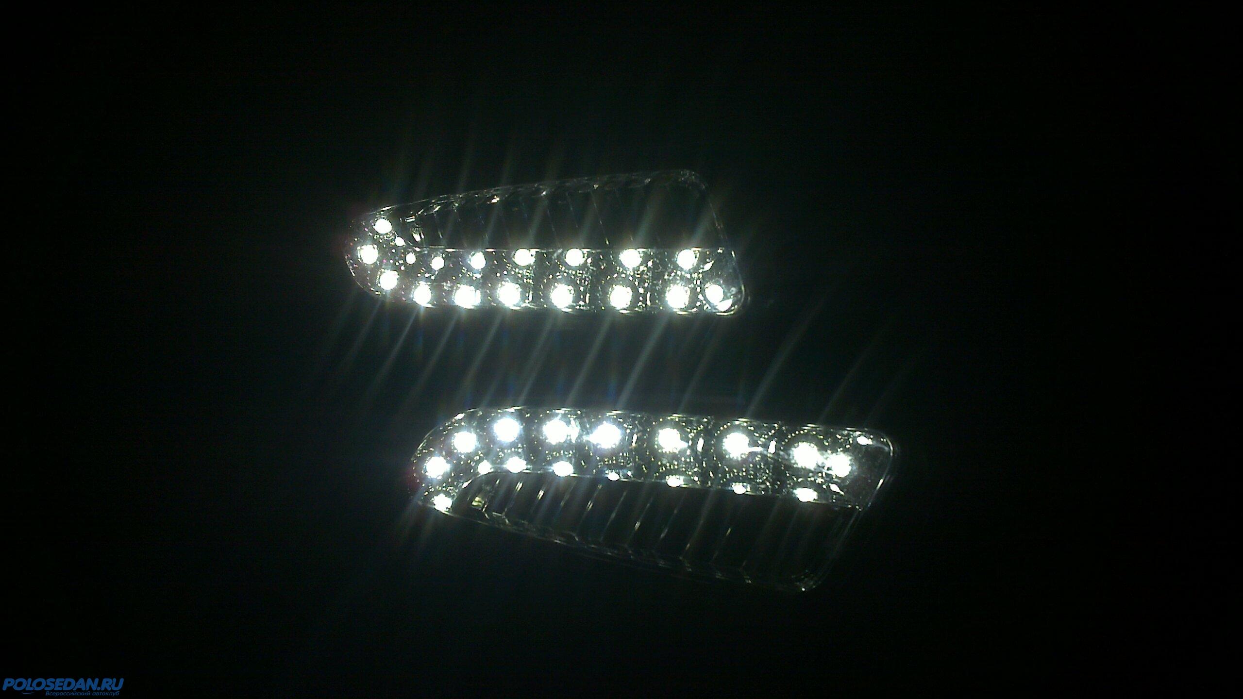

4. Соединение корпуса с герметизацией герметиком.
20141004_007.jpg [ 282.06 КБ | Просмотров: 9508 ]
Нижняя фара на драйвере LDD-700
Верхняя - китайский драйвер.
Вот и всё.
