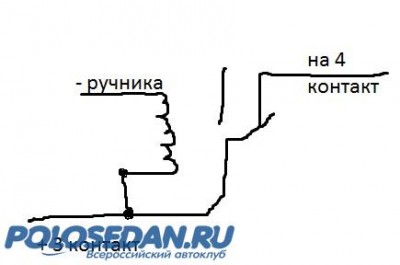

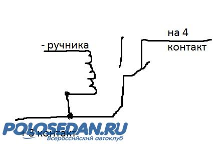

Приветствую всех. Подключил свет следующим образом с 3 контакта переключателя света взял + и подключил на обмотку реле, второй вывод обмотки за питал - от ручника. Также от 3 контакта сделал перемычку чечерез замкнутое реле на 4 контакт бпереключателя света(б.с.). Все работает отлично,но есть одно но при включенном ближнем свете и поднятом ручнике пищит реле. Кто что может посоветовать?
Комментарий к файлу: схема

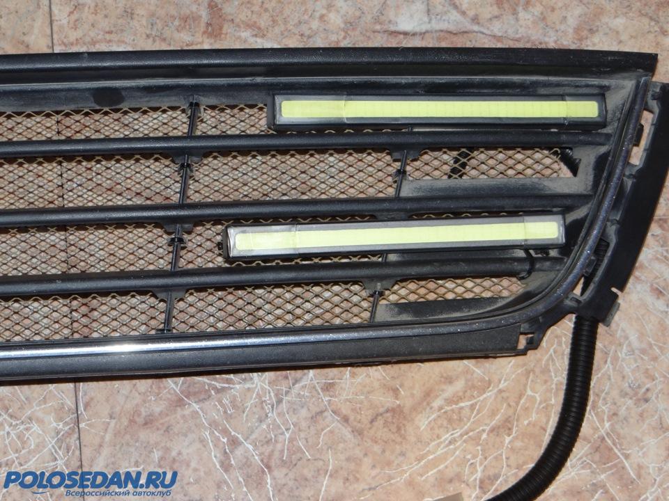

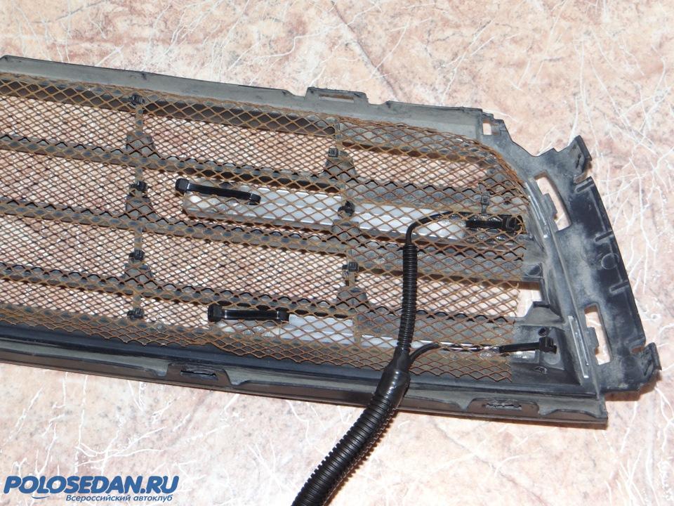

Так как старые ДХО пришлось снять, решил сделать новые.
Заказал на всем знакомом сайте aliexpress.com вот такие светодиоды типа ДХО, уже готовое ТИПА!..
http://www.aliexpress.com/snapsh…ml?orderId=65358683505578
Но не тут то было если их взять как они есть прикрепить к автомобилю, ТУПА просто подключить провода, то ратовать и наслаждаться придется не долго, хоть там и написано, что ВОДОНЕПРОНИЦАЕМЫЕ и все такое… уверяю вас это чушь.
Чтобы данные светодиодные матрицы светили долго и исправно необходимо:
— ПРАВИЛЬНЫЙ ток.Так как в бортовой сети при работающем двигателе ≈ 14.4В наши светодиоды долго не протянут, нужен стабилизатор тока, вольтаж как многие уже знают не важен, но ток должен быть ограниченным. Для данных светодиодных матриц он составляет 350 мА как заявлено на сайте продавца.
Вывод: Без светодиодного драйвера ни как нельзя, значит будем делать…
— ОХЛАЖДЕНИЕ. Данной алюминиевой подложки будет не достаточно для охлаждения, даже если у нас будет правильный светодиодный драйвер, матрица нагревается, чтобы рассеивать лишнее тепло изготовим дополнительный радиатор.
— ВОДОГРЯЗЕЗАЩИЩЕННОСТЬ. Герметичность будет обеспечиваться с помощью герметика и термоусадки.
Смотреть на youtube.com
Все сделал, установил, пока нравится, первую мойку пережили на отлично.
Для герметизации, светодиодные матрицы спрятал в прозрачную термоусадку.
Также сделал дополнительное охлаждение.
Драйвера покупал тут!
http://www.ebay.com/itm/18140986…geName=STRK%3AMEBIDX%3AIT
Если что то не понятно спрашивайте!

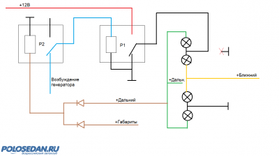

Идея такая. Одно 5-контактное реле при возбуждении генератора отключает землю одной из ламп и подключает к ней +12В. Ток идёт через обе лампы последовательно на землю второй лампы. А второе реле служит для отключения первого реле при условиях:
1) Включены габариты
2) Включен дальний свет (моргаем подрулевым переключателем)
Диоды почти любые подойдут. Они нужны для питания катушки 2-го реле, так что ток пойдёт через них маленький. Кстати, 2-е реле необязательно должно быть таким же как перове (но могут быть и 2 одинаковых). Второе реле может быть и 4-х контактным с нормально замкнутыми контактами. И вообще второе реле может быть любым, даже маленьким и слаботочным.
Сообщения: 8093
ещё бы схемку, для ясности ...
Сообщения: 267
Благодарил (а): 19 раз.
Поблагодарили: 48 раз.
Я вот схемку набросал в Paint'е, так что ногами не бейте 12_1
DRL.png [ 20.63 КБ | Просмотров: 7908 ]
Косяк в том, что у нас ближний и дальний в одной лампе, поэтому при таком включении на 25% мощности включатся и ближний и дальний в обеих фарах :-(
Конечно можно и так оставить. Но в идеале конечно надо сделать чтобы только дальний включался. Для этого нужно разрывать ещё дополнительно цепь ближнего света у той же лампочки, что мы землю разрываем. Реализация? Либо реле Р1 должно быть какое-нибудь 7 или 8-контактное, либо нужно ещё третье реле Р3 tuzemec . Обмотку которого включим параллельно обмотке реле Р1.

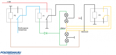

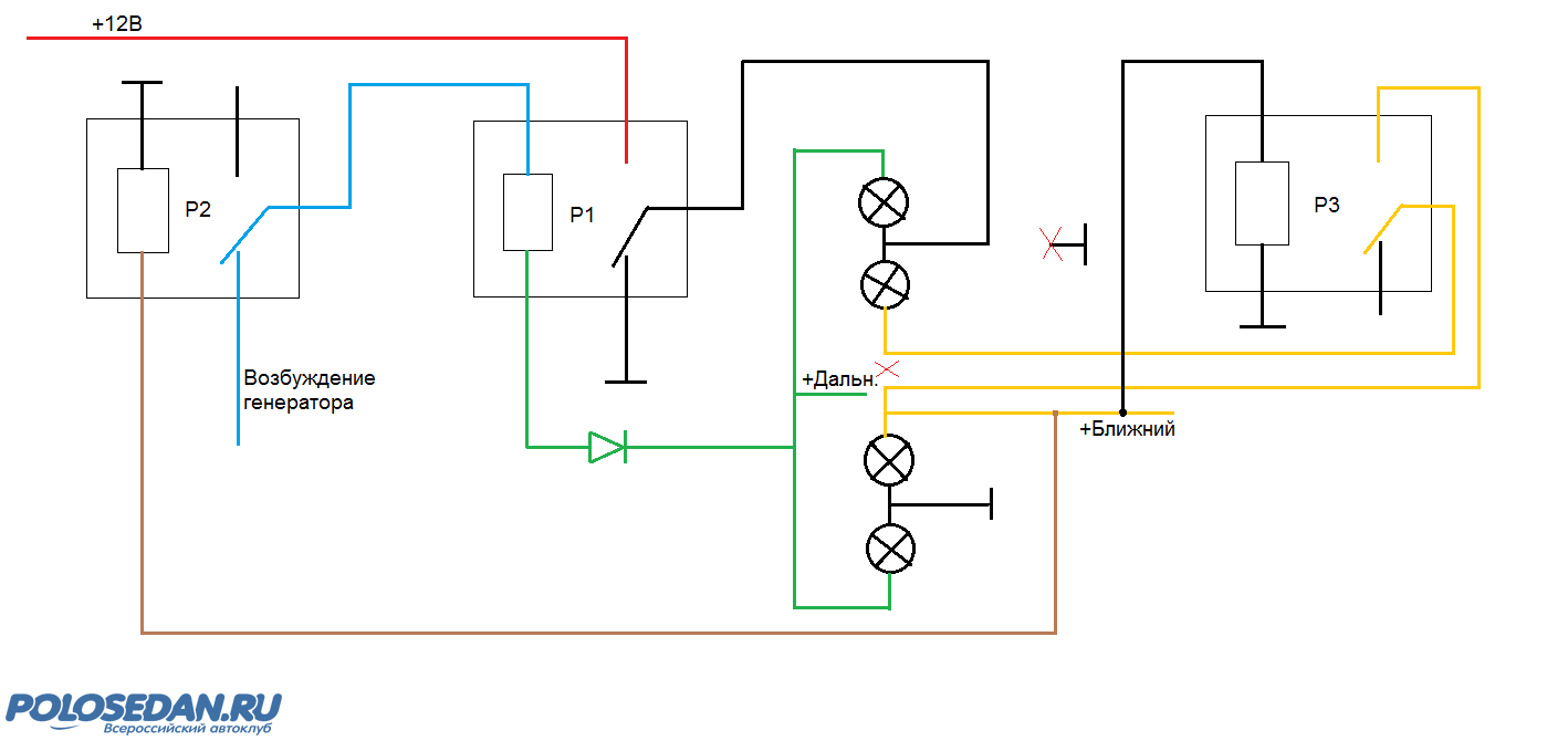

Полная версия схемы получилась вот такая:
DRL2.png [ 16.22 КБ | Просмотров: 7870 ]
Во всём виновата архаичная лампа H4. Из-за неё нужно третье реле Р3, которое отключит цепь ближнего света при включении ДХО.

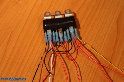

Это снова я! og_luzhok
Сегодня приобрёл реле и собрал дома их коммутацию. Выглядит это вот так:
IMG_4553.JPG [ 310.09 КБ | Просмотров: 7811 ]
bayan
Цвета проводов не соответствуют схеме, ну что поделать. Делал из того что было под рукой. Тонким проводом делал разводку к катушкам реле, а толстым - силовую цепь.
Планирую завтра установку на автомобиль. Всё будет подогнано по месту (длина проводов), заизолировано и закреплено. Ну и протестировано.

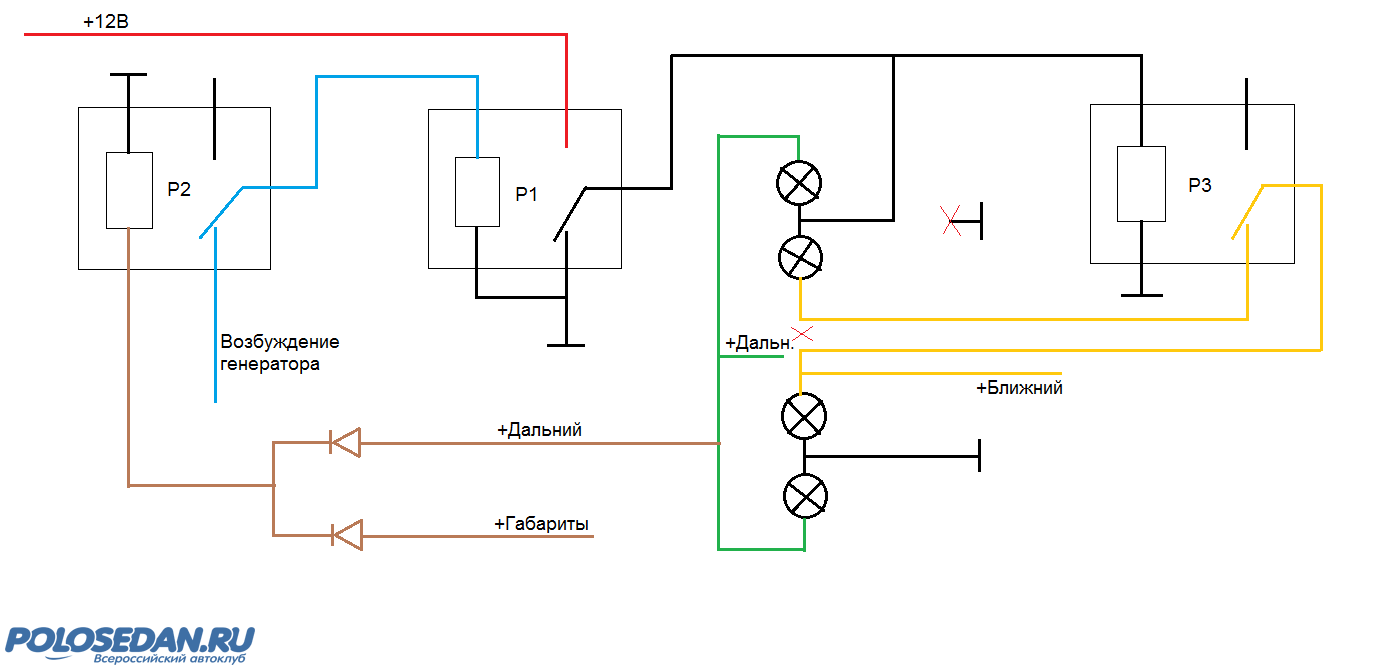

Схему я снова немного доработал и чуть оптимизировал. Получилось, что нужен всего один диод. Я использовал диод Шоттки, потому что на нём очень маленькое падение напряжения (около 0,2В). В данной схеме это важно, т.к. Реле Р1 должно срабатывать как от полного напряжения бортсети, так и от его половины при работе в режиме ДХО (средняя точка между лампами используется для определения, включен дальний свет или нет). У меня все 3 реле одинаковые, 5-контактные. Я проверил их на срабатывание от 5В - все уверенно щёлкают (хотя это критично только для Р1). В реальности будет около 7В по моим подсчётам, так что проблем со срабатыванием не должно быть.
Вот так выглядит доработанная схема:
DRL3.png [ 14.39 КБ | Просмотров: 7811 ]
Поясню отличия новой версии схемы.
1) Когда купил реле и обнаружил, что они срабатывают даже от 5В и ниже, сразу понял что в предыдущей версии схемы возникли бы проблемы, связанные с этим. Пришлось бы вешать дополнительные резисторы, что усложнило бы схему и ухудшило бы её стабильность. Было решено переделать включение обмоток реле Р1 и Р2.
2) Оптимизировал работу реле Р3 - теперь цепь ближнего света "по умолчанию" разобрана. Теперь она собирается только при включении ближнего света, т.е. тогда, когда она нужна :-)
Ещё есть такой момент. В штатной проводке провода к фарам тянутся из монтажного блока, который находится в салоне, особенно волнует ближний свет. Завтра будет произведён замер - насколько сильно отличается напряжение на аккумуляторе от фактического напряжения, которое "доходит" до ламп. Проводка очень длинная! Если обнаружу, что падение сильное, то тогда снова пересмотрю схему реле Р3. Можно сделать так, чтобы питание на левую нить БС подавалось этим реле напрямую от аккумулятора. Это разгрузит штатную проводку Поло и тогда на правой фаре напряжение тоже поднимется. Думаю ,что нельзя упускать такой шанс улучшить свет. В общем, завтра буду смотреть, насколько это необходимо.
