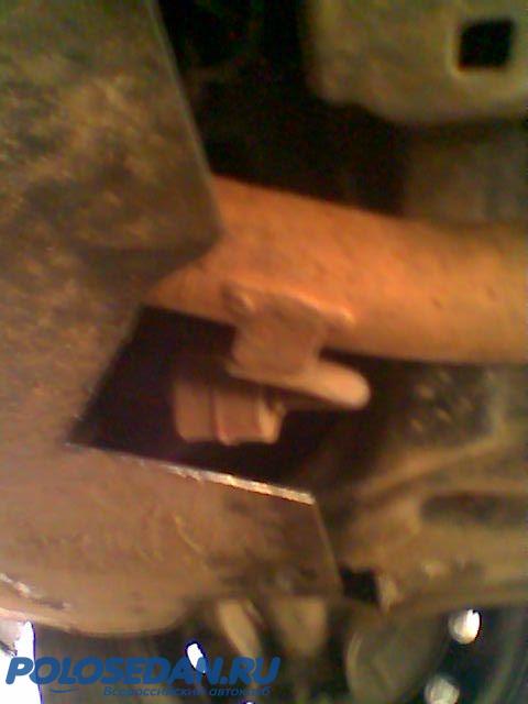

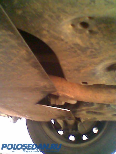

Может кому пригодится. Появился стук в передней подвеске после 24000 пробега. Проявлялся только при разгоне или торможении. Причём однократно, один раз в разгон, после один раз в торможение. Просмотр интернетов выдал несколько таких же вопросов без решений. По схожим темам советуют менять различные узлы подвески или крепления двигателя (если кардинально) или запшикивать их же силиконом (если бюджетно).
Проблема в общем была связана с нештатной стальной защитой двигателя. Со временем глушитель возможно провисает ниже и его крепление (которое за гофрой) начинает елозить по защите. Решилось вырезом части защиты с краю (на фото). Прошу прощения, фото хреновые, но видно.

valera355040, может дело в растянувшейся резинке?

Ну да, провис глушитель на резинке. А из-за качества самой резинки или увеличения его веса из-за сажи, фиг его знает. Только ощущения стуков были как от неисправной подвески, типа как в копейке от не затянутой оси нижнего рычага передней подвески.

valera355040, я к тому, что может проще резинку поменять чем пилить?

Ну, резинка то родная, а защита нештатная. Резинку жальче. За диагностику ходовой (пока разбирались в чём причина) плюс выпил взяли 600 руб. Не у дилера, конечно.
