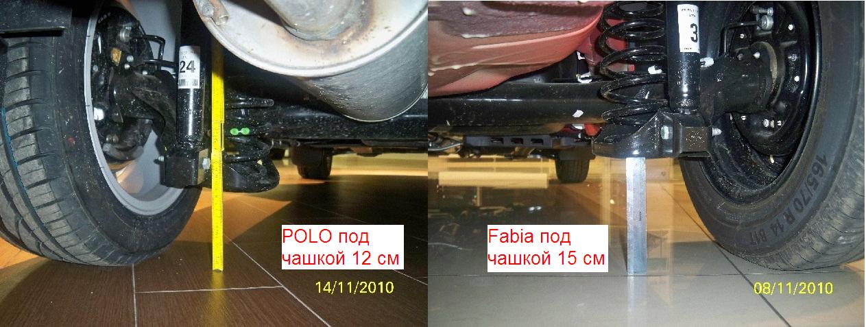

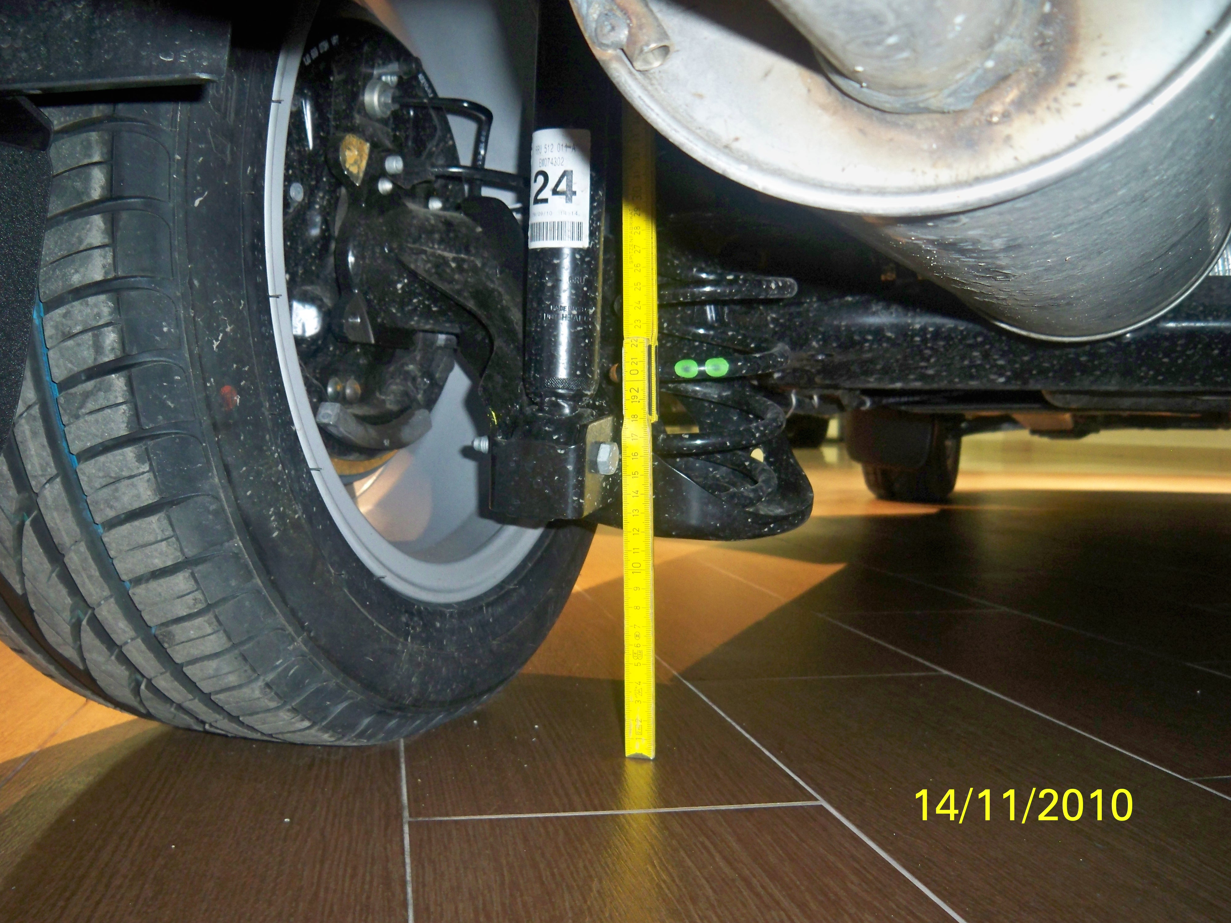

Какие будут мнения. Колёса 195-55-15. С давлением свсё в порядке. 12см!

Видимо таким нехорошим образом боролись за объем багажника :-(
Боше на ум ничего не приходит.
Вася Б. Объединил ваши 2 рисунка, надеюсь вы не против?( чтобы более наглядно было)

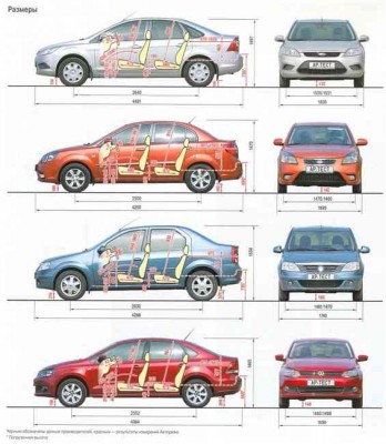

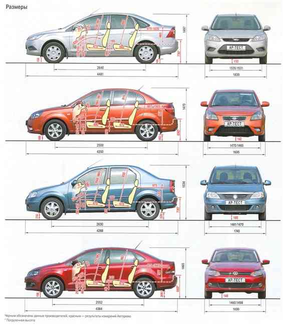

Да чего тут объяснять и невооруженным взглядом было видно, что задние опоры даже фабии с меньшими колесами висят выше, чем у полоседана, у которого даже меньше 12см. ПС - вообще первая машина, которую я знаю, у которой эти опоры так бросаются в глаза. На память приходит еще только Ока (у соседки по даче). Чуть больше (13,5см) и под картером без защиты. В каком месте меряли 17 см непонятно. Причем в буклетах и т.п. каким-то чудным образом эти опоры пропадают. Например
Видимо это замеры от порога. Всё остальное их не интересует og_write

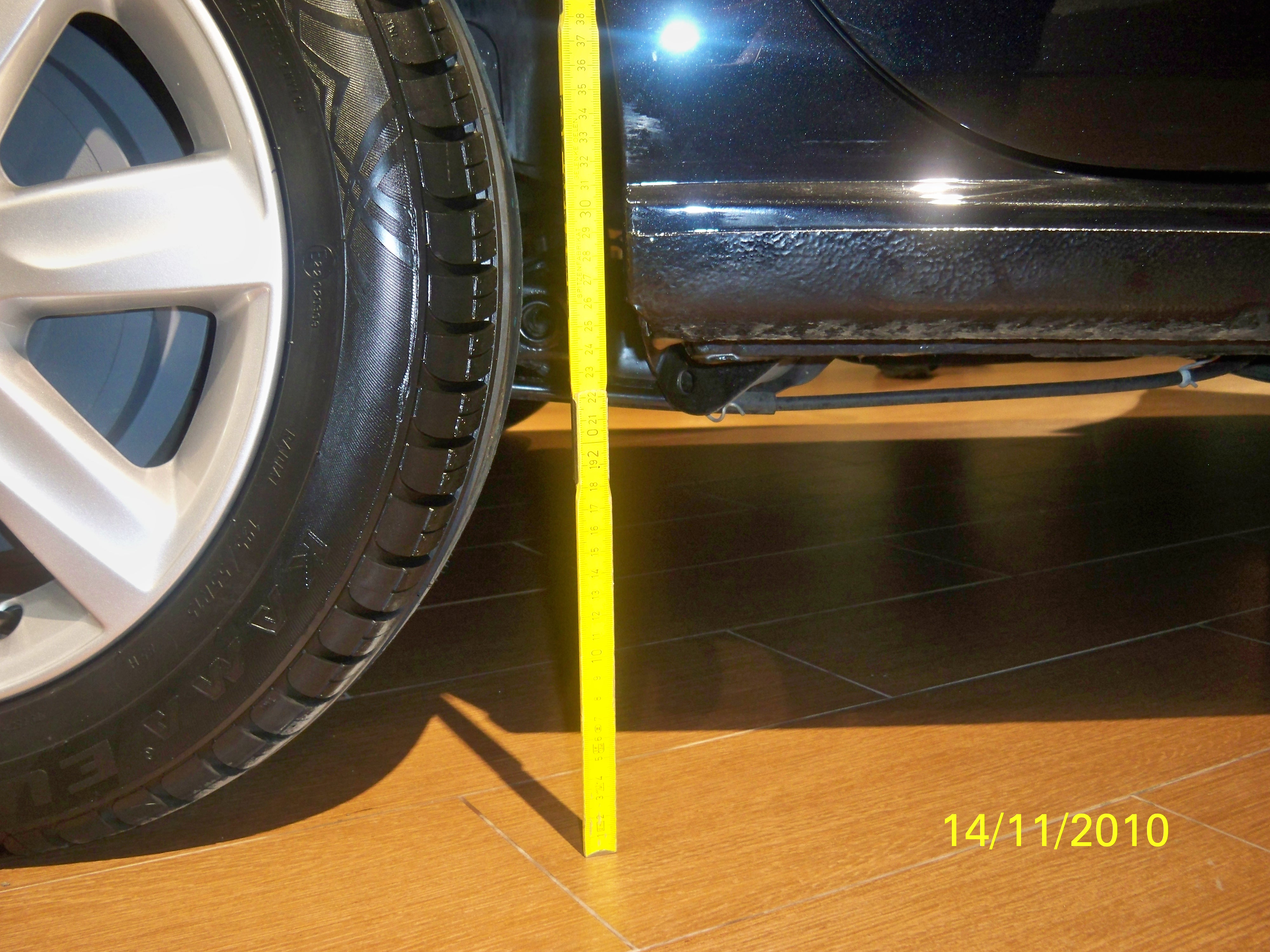

Вот ещё. Но здесь, нужно учесть что машина пустая, при загрузке проседает примерно на 5см. Вроде нормально, только могли бы тросики ручника по акуратней сделать, не на проволочки подвязать. И потог как-то корявенько покрашен, под краской толстый слой антикора я предпологаю.

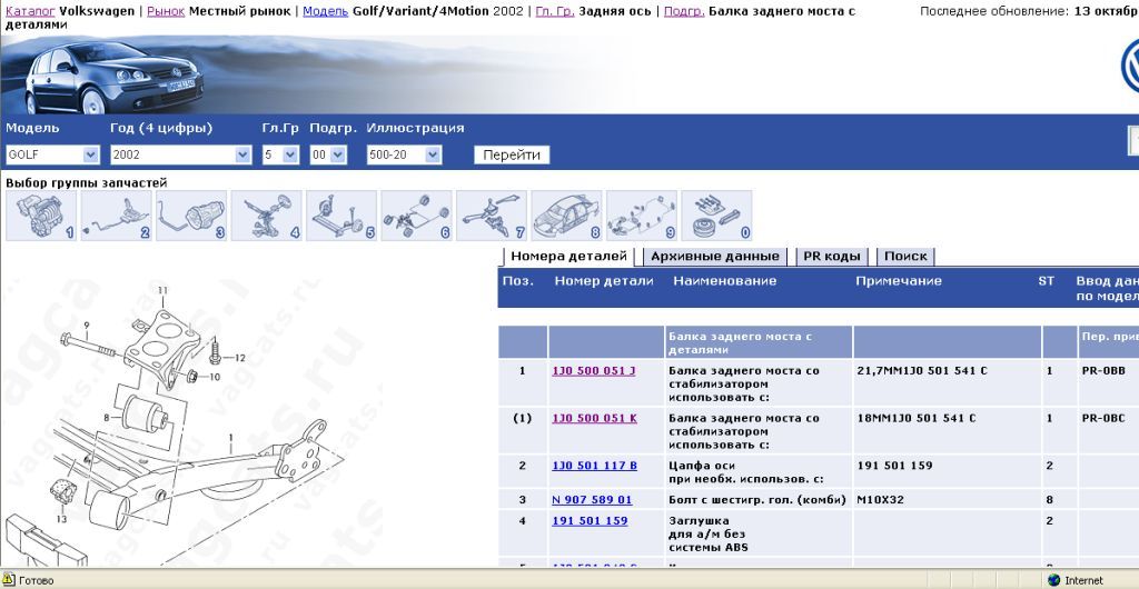

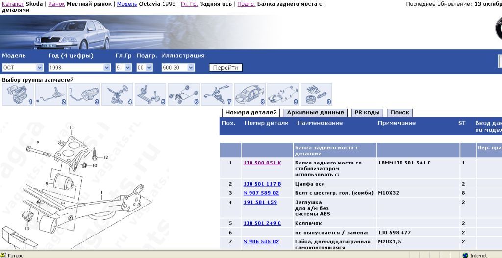

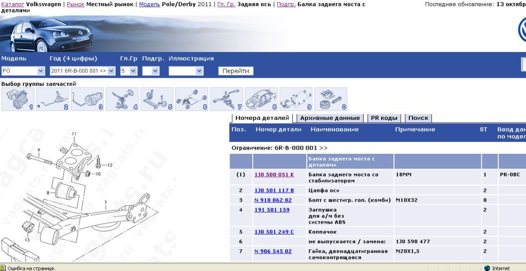

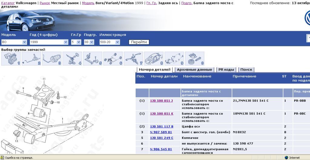

Скажите, вы случайно не главный конструктор VW? нет??? я тоже нет!!! а потому я обращаюсь к официальной информации, ETKA называется, надеюсь данный ресурс не вызывает у вас сомнения? (большое спасибо kpd за ссылку) а вот вы уважаемый, занимаетесь болтовней (без обид).
Кстати,Katafot приводил конкретный номер элемента из ETKA, однако сообщение почему то проигнорировалось.
итак официальная информация:
http://vagcats.info/base/vw/3/1832/678/5/857 это Поло
http://vagcats.info/base/sk/3/142/202/5/5957 это Шкода октавия 1998 года
http://vagcats.info/base/vw/3/1312/208/5/11431 это VW бора 1999 года
http://vagcats.info/base/vw/3/1571/266/5/10480 а вот и прародитель!!! Golf
т.е. вывод, балка, как элемент, на приведенных выше моделях одинаковая ! индекс у нее 1J0 500 051 K (у Гольфа и Боры есть еще и альтернативный 1J0 500 051 J, разница у них в размерах сайлентблока за номером 1J0 501 541 C)
то же самое на скринах ниже, какие факты вам еще нужны?

г-на Вася Б боьше интересовал вопрос почему же расстояние от земли до чашки у поло седана меньше, чем у остальных обладателей точно такой же балки...
