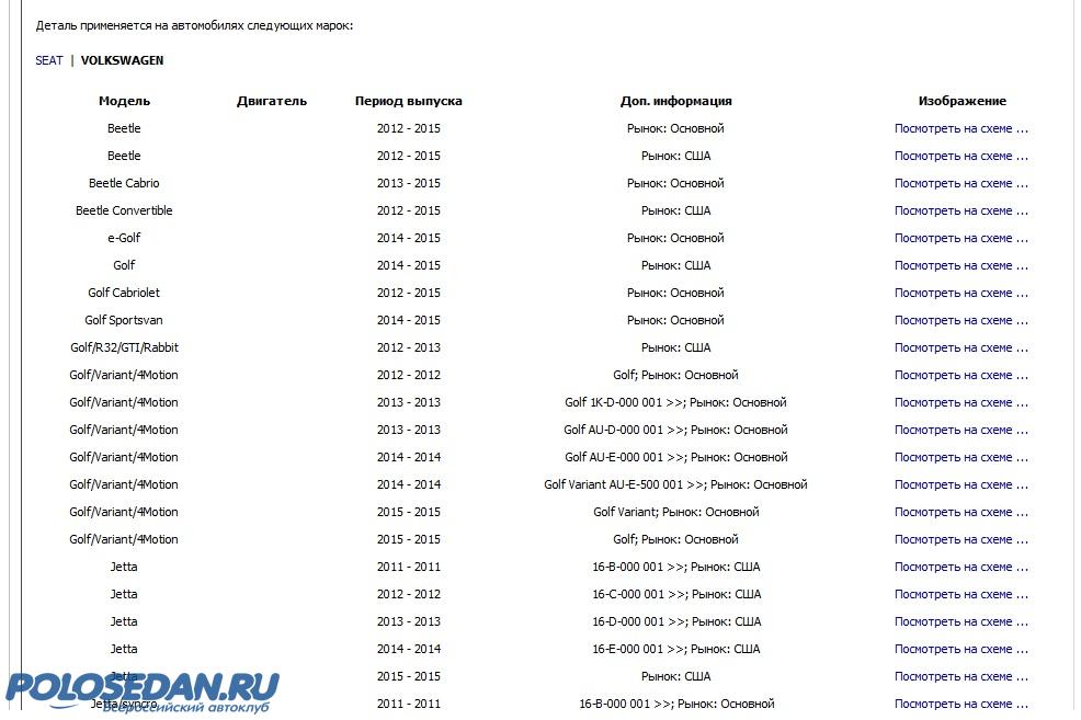

Подскажите пожалуйста есть ли заменитель замка левой двери (6RD 837 015A или 5K1 837 015 B), например, подходящий от другой марки авто? (комплектация highline)
Сообщения: 2967
Откуда: Псков
Благодарил (а): 918 раз.
Поблагодарили: 1626 раз.
Неоригинальных заменителей нет, что касается марок других авто, то замок передней левой двери артикула 6RD 837 015 A ставился (и ставится сейчас) только на поло-седан и индийский Vento, а применямость замка 5K1 837 015 D (вместо B на конце буква D) на других марках VAG смотрите ниже, во вложениях (информация из экзиста). Но цена нового замка от этого не изменится, если только искать Б/У:
Применяемость замка двери 5K1 837 015 D на разных моделях VAG (1 часть).jpg [ 155.94 КБ | Просмотров: 6121 ]
Применяемость замка двери 5K1 837 015 D на разных моделях VAG (2 часть).jpg [ 204.92 КБ | Просмотров: 6121 ]
