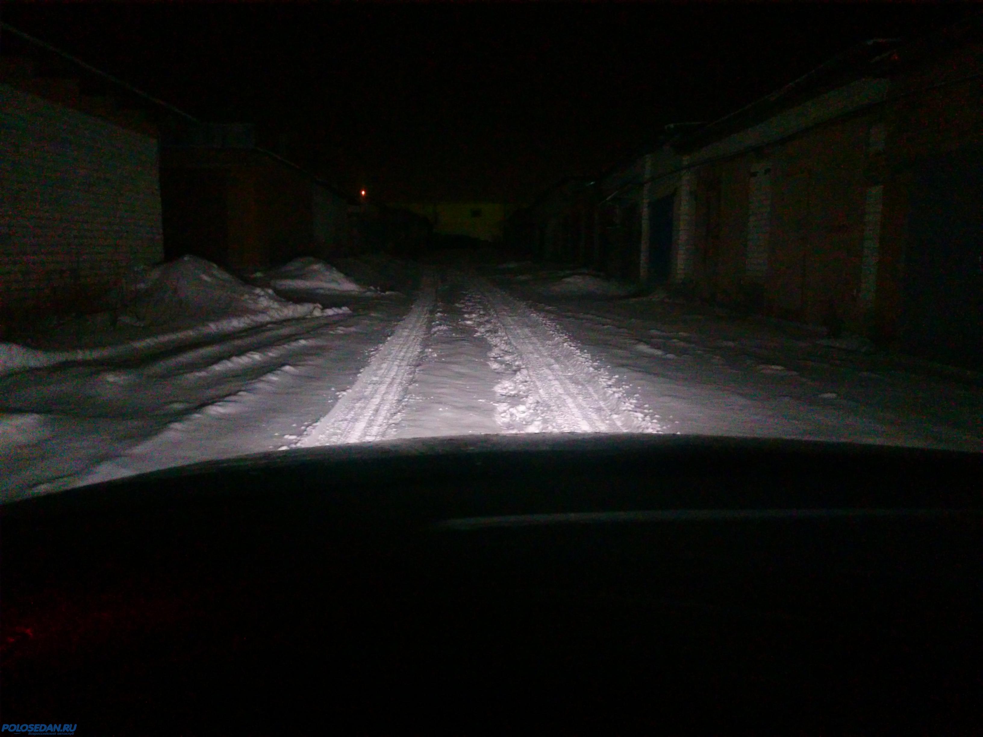

Занялся этим делом. Заменил. При проверке обнаружил, что резистор на 16 ом горит при включении авариек. Снял его от греха подальше. пока наслаждаюсь звуком двойного мигание при повороте. Придется брать нормальные обманки. Кто-то писал, что диоды не светят в отражателем поворотника. Светят великолепно. Выкладываю фото
Комментарий к файлу: Так у меня светят только габариты. Без включенного ксенона
Смена мест поворотов и габаритов
DSC_0442.JPG [ 1.77 МБ | Просмотров: 2459 ]
Комментарий к файлу: Специально в темноте фото делал. Красиво вышло.
Светить то они светят, и соответственно, чем ярче лампы - тем сильнее светят. Но (!) они не фокусируют световой пучок, и встречку вы слепите.

Эту проблему я решил. Теперь не светят диоды кукурузины. Оставил только диоды в линзе. И рассеивания нет
