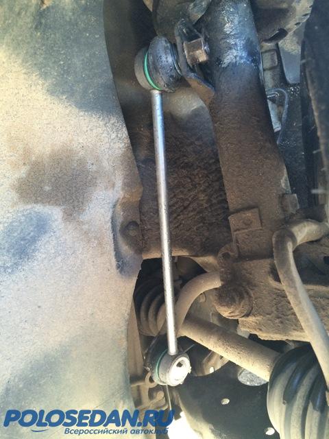

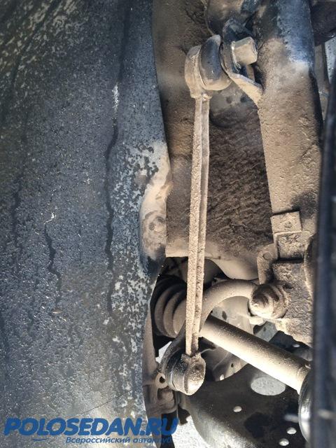

Приветствую. ОдноПОЛчане, помогите разобраться со стабилизатором поперечной устойчивости. Не мог долгое время определить что издаёт стук при проезде неровностей спереди авто(отсеялись варианты подушек МКПП, блок ЭБУ, дренажная трубка АКБ) вот сегодня вечером вывернул колеса вправо-пошатал стойку стабилизатора попперечной устойчивости-оказалось стойка поворачивается влево-вправо вокруг шарниров и трещит? я считаю это дефект?стойку под замен!вывернул колеса в другую сторону-покачал стойку с другой стороны-та же картина! и что? за 5700км под замену 2 стойки стабилизатор?кто сталкивался с подобным?
