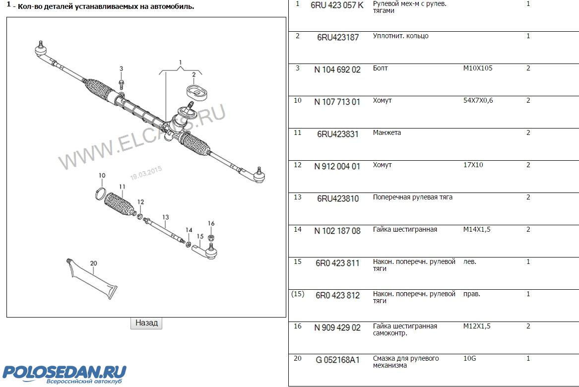

Inna1978, а чем Вас оригинальные наконечники - позиция под № 15 по 630 рублей не устроили, LEMFORDER наверно дороже выходит !? Аналогов оригиналу куча, но указанные Вами скорее из другой оперы.
mkovalevskiy, в настоящее время ставят наконечники 6RD 423 811 B, 812 B, один такой наконечник стоит около 1300-1500 руб.
mister_hat,
Inna1978 писал(а):
на Polo седан V (612, 602) 1.6 CFNA 105 л.с. 2011 года?
зачем брать 6RD423811B / 812B, если есть 6R0423811 и 6R0423812, скажите мне на милость, плюс куча аналогов, например TRW с артикулами JTF199/JTF201

Inna1978 писал(а):
Добрый день! Подойдут ли наконечники рулевой тяги LEMFORDER (артикул 26669, 26670) на Polo седан V (612, 602) 1.6 CFNA 105 л.с. 2011 года? Или кто-то может другие ставил, кроме WAG. Поделитесь! Заранее спасибо:)
Инна, подойдут, только артикулы у них следующие: 26669 02 - наконечник рулевой тяги LEMFORDER, левый и 26670 02 - наконечник рулевой тяги LEMFORDER, правый. LEMFORDER действительно, как уже выше писал mkovalevskiy дороже выходит, чем оригиналы наконечников артикулов 6R0423811, 812 (хетчевские), но дешевле, чем артикулов 6RD423811B, 812B (от индийского vento).
