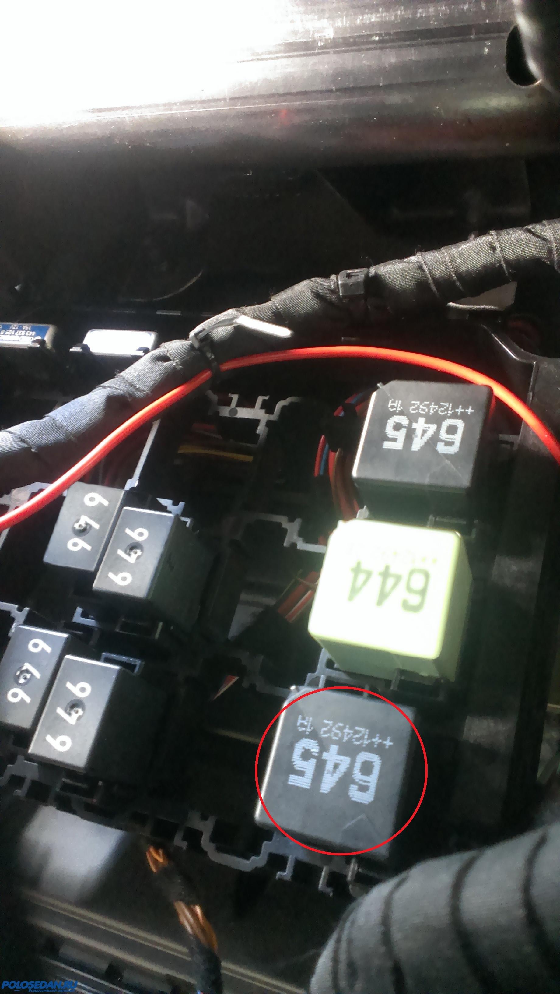

Если машина 13 года, комфорт, то блок реле выгладит так (реле отмечено красным кружком)
Неприятная история - отказал кондиционер в VW Polo седан !
IMAG257.jpg [ 659.93 КБ | Просмотров: 12165 ]
замыкаешь контакты без отверстий проволочкой, ставишь реле без щелчка (чтобы проще было снимать когда проверишь), ждешь минуту, щупаешь трубку и все!
Можно еще проверить проводку, снимаешь разъем датчика и тыкаешь вольтметром в 1 и 3 контакт, если есть 12В то все нормально с проводкой!

Устроил танцы с бубном. Поменял местами 645 реле. Ничего не изменилось. Вытащил 645 реле муфты и вставил вместо него провод. Теперь муфта срабатывает при включении зажигания принудительно :grin: Завёл двигатель. Тонкая трубка моментально стала горячей, а толстая - холодной. Из дефлекторов в салоне пошёл холодный воздух. Я замеры не производил, но по ощущениям морозит точно также как и морозило эти предыдущие 2 лета успешной эксплуатации кондея. На улице 16 градусов и даже при такой температуре очень хорошо чувствуется холод. Поменял датчик обратно, на тот, что стоял с завода. Всё бестолку, даже после этих всех экспериментов кондей в штатном режиме (с установленным реле) не включается. Остаётся один вариант - с завода было не так много фреона заправлено, часть за 2 года улетучилась и давление упало ниже нормы, но т.к. разница невелика - я не чувствую разницы в производительности при принудительном включении. А как ещё всё это объяснить?
