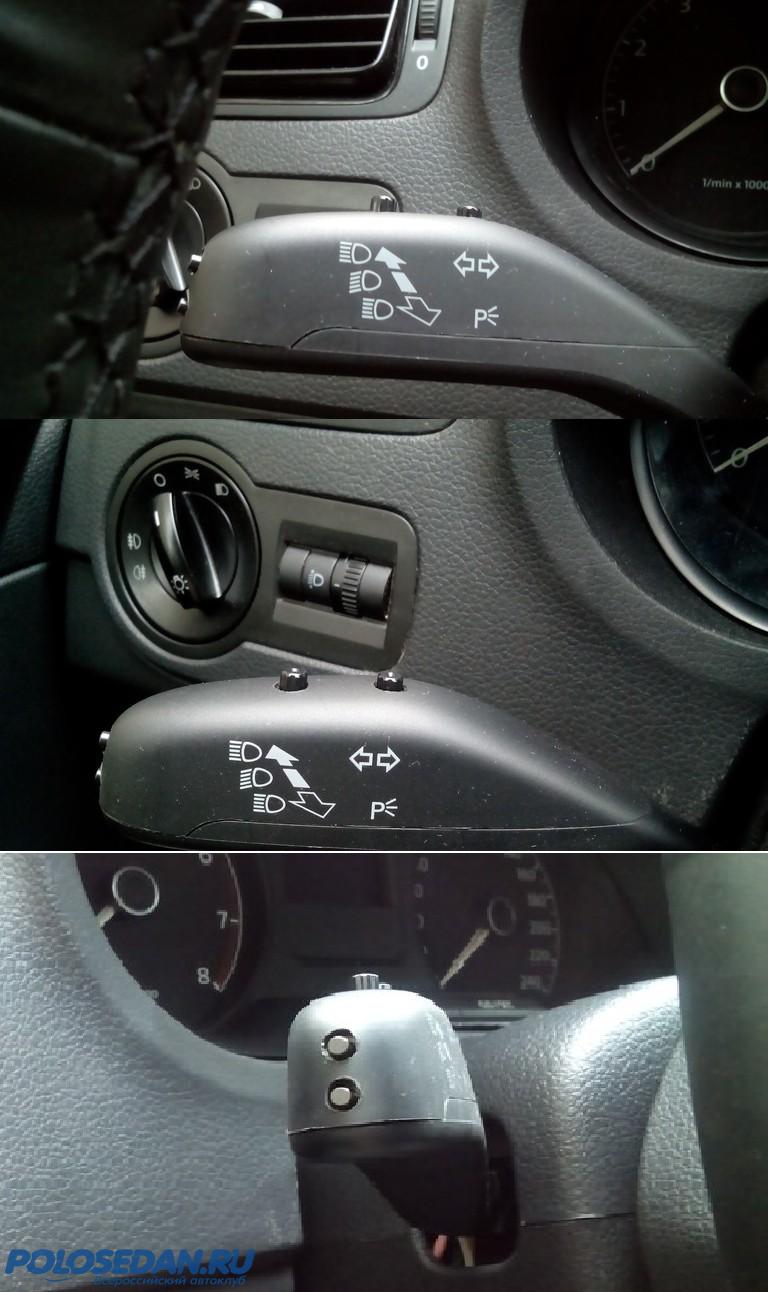

Есть ещё третий путь - колхозинг )
Ну и вообще на крайняк можно использовать круиз с одной только кнопкой SET/-
И кстати, на разборках появятся новые стрекозы, а если машина 2011го, то они же не подойдут? Так что за стрекозами в магаз, на ebay или на aliexpress.
Темпомат (круиз-контроль, GRA)
2015-06-28 17.28.02.jpg [ 188.72 КБ | Просмотров: 4775 ]
gleb1983 писал(а):
вообще от каких машин подойдет?(polo hatch, amarok, T5?) есть родственник в германии могу на него выйти мож там дешевле найдет,просто надо точно знать от каких машин точно подойдет,чтоб ему объяснить.
Подходят от всех которые вы перечислили. Просто на хэтче и на некоторых Т5 есть функция заднего дворника, но она не влияет на работу. Главное не взять свежий подрулевой, который начинается на 6R5. Вам нужен начинающийся на 6Q0.
