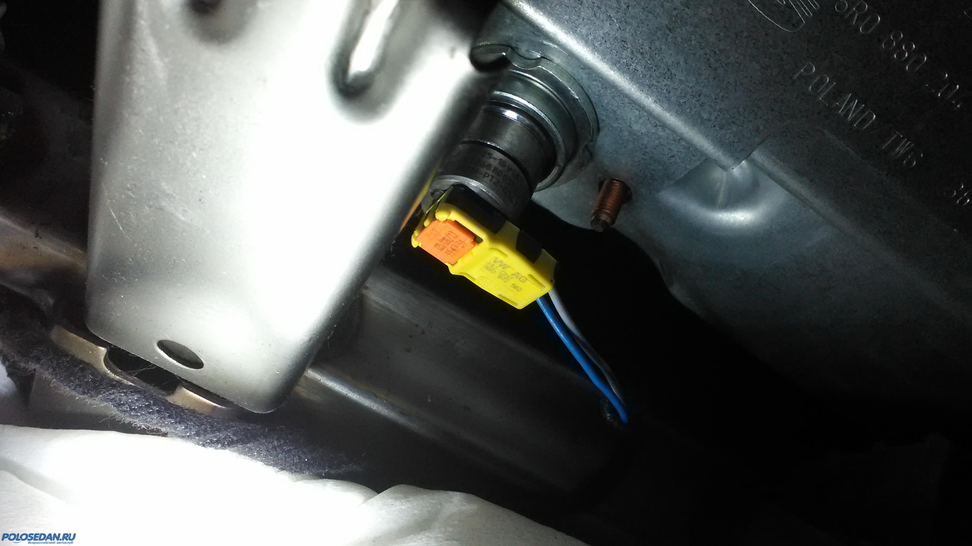

Подскажите пожалуста как снять разъем с подушки пассажира?
Отключение подушки безопасности пассажира

Сообщения: 8090
Поблагодарили: 1816 раз.
Новиков Алексей,
viewtopic.php?f=16&t=3151&start=0
на всякий случай
