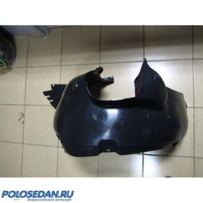

Мне кажется я нашел что еще стучит (по крайней мере у меня). Менял колеса на зимние и также проводил осмотр подвески. И вот что обнаружил. Стучит пружина об подкрылок в самой верхней части. Почему так решил? У меня на подкрылке и пружине были видны следы касания причем одинаково на правой и на левой пружине. Причем справа на пружине даже не много стерлась краска и металл натерт до блеска. Это и объясняет, что стук происходит на довольно глубоких ямах или на острых стыках, т.е. когда происходит резкое сжатие пружины. А на неровностях типа "лежачих полицейских" сжатие пружины происходит довольно медленно, поэтому стука практически нет, либо он выражен в виде тихого трения металла о пластмассу. Чтобы исключить касание пружины о подкрылок, у себя я с правой стороны произвел подрезку подкрылка (с левой не успел, т. к. уже темнело), как показано на рисунке ниже. Подрезал при снятом колесе не снимая подкрылка полотном от ножовки по металлу (не удобно, но возможно.). Протестировать пока не удалось. Завтра проверю, если справа стуков не будет, а слева остались, значит это оно.
Комментарий к файлу: красной линией показано, где нужно подрезать подкрылок.

Подрезал аналогично с левой стороны. Этих ярко выраженных стуков пока не слышал.
