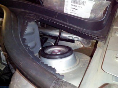

Где есть описание снятия верхней решетки над опорами стоек? Как бы на разломать на морозе
Сообщения: 4390
Откуда: 23RUS-Полтавская
Благодарил (а): 1875 раз.
Поблагодарили: 2082 раз.
снять очень просто-снимаешь поводки дворников -предварительно отметив положение щеток на стекле.
открываешь капот и снимаешь резинку по всему нижнему периметру водоотводящего щитка.
Далее с помощью крепкой нити или лески сложенной вдвое подхватываешь выступающий край водоотводящего щитка снизу по углам под лобовым стеклом и тянешь смело вверх.
Там использовано соединение типа "ласточкин хвост "-тянешь без рывков.
Собираешь в обратной последовательности -предварительно очистив паз от пыли и мусора и смазав мыльным раствором .
я подумал как снять - взял кусачки и по кругу вырезал решетки над чашками,после замены внедрил на пластиковые хомутики решетки на место..

ОлегV писал(а):
ты не один такой хитрый....
А я и не претендую на первенство)),человек спросил-я ответил...Но я не так сильно вырезал,немного поменьше и край сохранил..В принципе,можно только под ключ вырезать,а чашку вытащить отогнув решетку,больше с верху работ нет ни каких,все из под низа..

Oleg76 писал(а):
Зачем вообще снимать крышку водного канала?
Ключ довольно высокий,решетка ему мешает,и еще когда гайку отворачиваешь-шток надо держать, а решетка эта все мозги вынесет!

slavik13rus писал(а):
Много раз добирался до крепления передних стоек. Максимум, что понадобилось - снять левый рычаг стеклоочистителя. Инструмент - динамометрический ключ с вставленной спецнасадкой (насадка сварена из торцевой головки и сломанной вставной трещотки) и собственно ключ-трещотка с шестигранной насадкой на 7.
