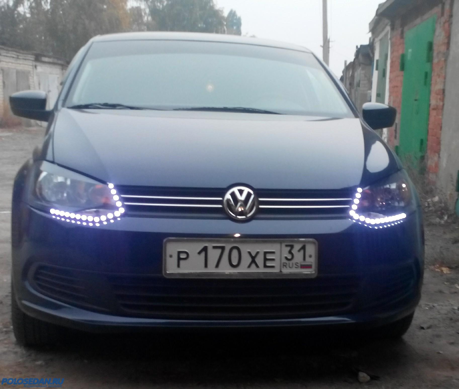

Думаю они днем видны будут не ярче габаритов... Я себе простые светодиодные ленты на фару приклеил и подключил без единого реле, переключатель света - предохранитель - кнопка вкл от гранты - ленты - масса. и все как нужно работает - включил зажигание - загорелись, включил габариты - потухли
Комментарий к файлу: как то так
20151019170528-1.jpg [ 357.74 КБ | Просмотров: 7174 ]
А как закрепил? Фары не разбирал, просто снаружи клеил ленту?
Зарегистрирован: 10 фев 2013, 22:03
Сообщения: 88
Откуда: Губкин
Благодарил (а): 43 раз.
Поблагодарили: 36 раз.
просто сверху на скотч 3М. разбирать фару не стал, не рискнул. если бы разбирал делал бы по принципу гранты - одна лампа и габарит и дхо.

Славчик писал(а):
Самопал.
Смотрится стильно, получше чем у некоторых авто с заводской комплектацией ДХО.
С чего такой вывод?

Ro....maN писал(а):
С чего такой вывод?
Ну, всегда можно найти пример какого-нибудь откровенно уродского заводского исполнения.
Но вот с намёком, что приклеенные снаружи на стекло фары "бусы" не есть эстетический шедевр, соглашусь.

ОлегV, ну некоторые неточности есть, соглашусь. Не вижу смысла включать в движении только габариты... Чтобы зад обозначить, тогда в пору и головной свет включать... Так что думаю не смертельно.
Mikky72, у всех разное мировоззрение... По мне мой вариант отнюдь не хуже чем такие же ленты на мухобойках, решетках, бамперах. Всё это есть колхоз включая и мой вариант. А чтобы было всё штатно нужен бюджет, а если всё, что я наколхозил делать по феншую, то лучше сразу было брать машину далеко не Б класса...
Это пол беды.
Еще размещение светодиодов не соответствует требованиям (расстояние между ДХО должно быть не менее 60см)

Ro....maN,
да нет, с расстоянием у него как раз всё в пределах....длина ГРЗ - 520 мм

Ro....maN писал(а):
Славчик писал(а):
Самопал.
С чего такой вывод?
С того, что глядя на твою переделку бюджетом в 40 т.р. - жидковато, линзы только хорошо смотрятся.
