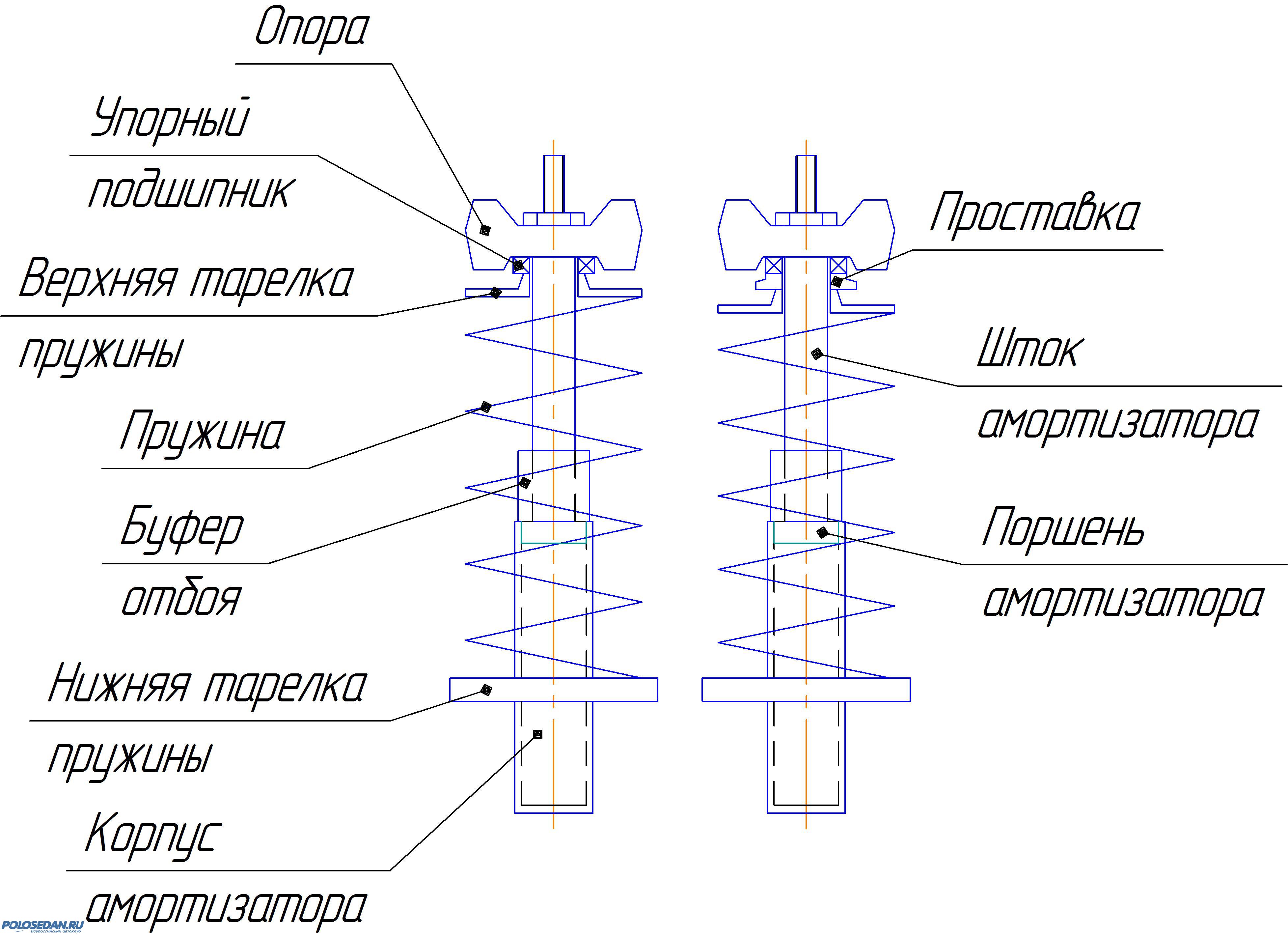

Бог Войны, ilan, вы не совсем правы, ходы сжатия и отбоя взаимоувязаны, я в своем посте выше некорректно объяснил, на что влияет проставка (перепутав ходы сжатия и отбоя), исправляюсь с комиксами. Итак, на рисунках ниже схематично изображено положение передних дорестайловых и рестайловых амортизаторных стоек в различных ситуациях, размеры деталей изображены условно (в том числе, и число витков пружин), но общий масштаб изображения по высоте в пределах одного рисунка неизменен (для корректного сравнения). Считаем (ниже я приведу картинки), что пружины одинаковы по своим характеристикам (одно и тоже количество цветовых меток и одна и та же диаграмма растяжения - сжатия) и размеры амортизаторов (расстояния от нижней чашки пружины до корпуса, вылет штока и т.п.) также одинаковы.
На рис. №1 изображены 2 амортизаторные стойки, собранные вне автомобиля (обе - с "длинными" буферами отбоя): левая - без проставки (дорестайл), правая - с проставкой (рестайл). Хорошо видно, что пружина в рестайле за счет проставки сжата сильнее, чем в дорестайле.

Отсюда вывод господа форумчане, хотите увеличить клиренс, установив на перед проставки - укорачивайте буфер отбоя на высоту проставки, тем самым вы "вернете" характеристики демпфирования в норму ("отрегулировав" тем самым положение поршня штока относительно корпуса амортизатора при работе подвески в критических режимах). В противном случае, особенно при очень высоких проставках, ранний стук гарантирован, т.к. корпус амортизатора вместе с буфером будет постоянно "лупить" по верхней чашке пружины и амортизаторы будут постоянно работать "на отбой", т.к. ход сжатия будет мизерным.

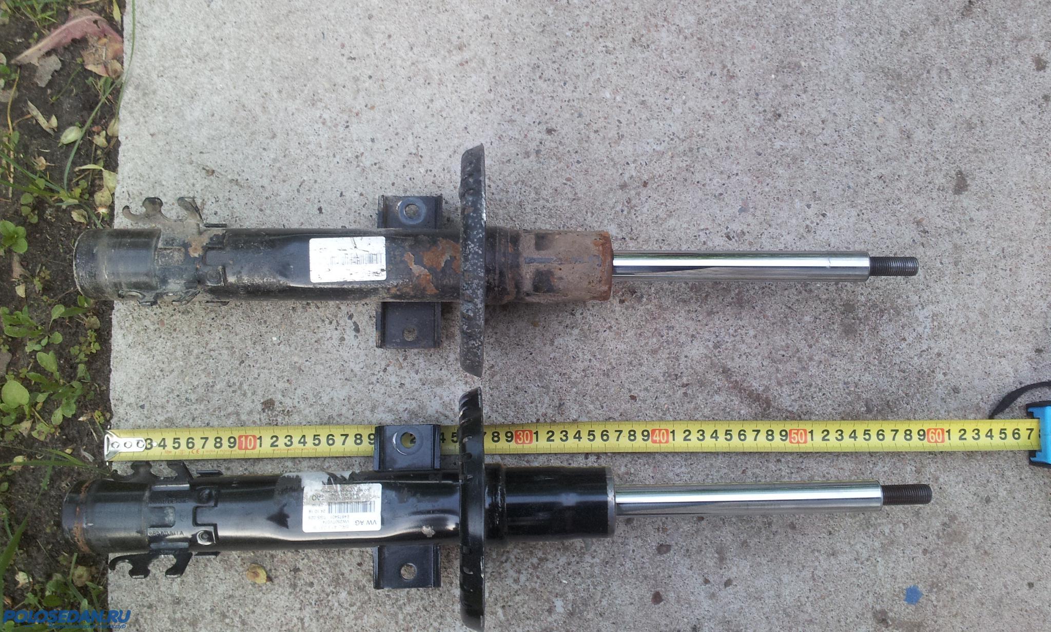

P.S. Веселые картинки амортизаторов (рестайл - дорестайл) ниже. Не могу найти картинку с пружинами, но поверьте мне, я замерял рулеткой их длины и штангенциркулем диаметры витков - они идентичны, несмотря на разные цветовые метки (у меня подвеска от рестайлового поло GT). Единственное, в чем может быть отличие - это в характеристиках стали, из которой эти пружины сделаны, т.к. ясное дело, что при большем весе спереди (например, для авто с АКПП) необходимо устанавливать более жесткие пружины.
