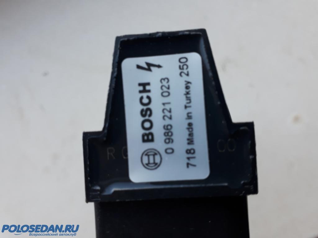

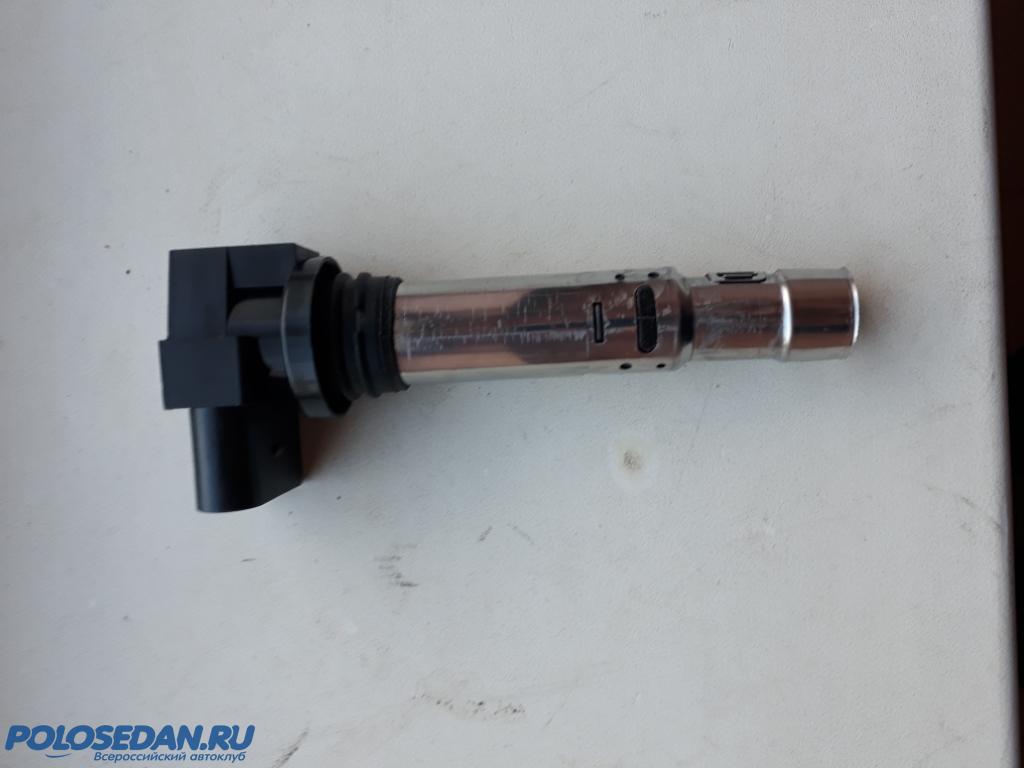

И куда все делось!!))) Причина-катушка 1 цилиндра....Поставил вот такую.....
При отпускании и нажатии на газ небольшой провал.....
20170415_180644.jpg [ 129.91 КБ | Просмотров: 3839 ]
20170415_180631.jpg [ 204.79 КБ | Просмотров: 3839 ]
а при скрупулёзном рассмотрении катуха была в порядке ?
ОлегV, Да я пристально не разглядывал.... но видимых следов нарушения и износа не видно....
