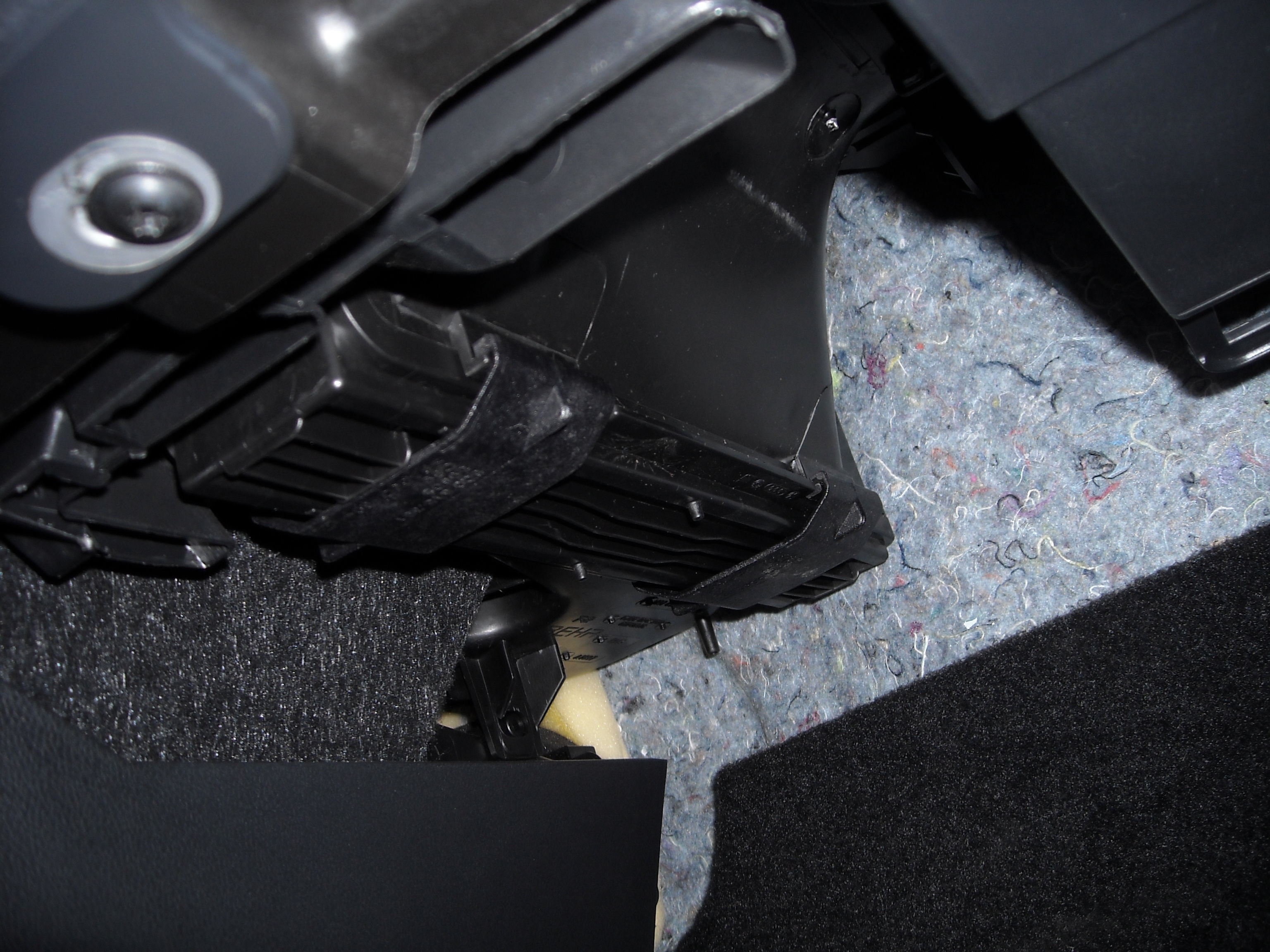

Вот фотки!!
Комментарий к файлу: вот и сам фильтр!
Салонный фильтр в Тренд
DSCN0005.JPG [ 1.81 МБ | Просмотров: 11126 ]

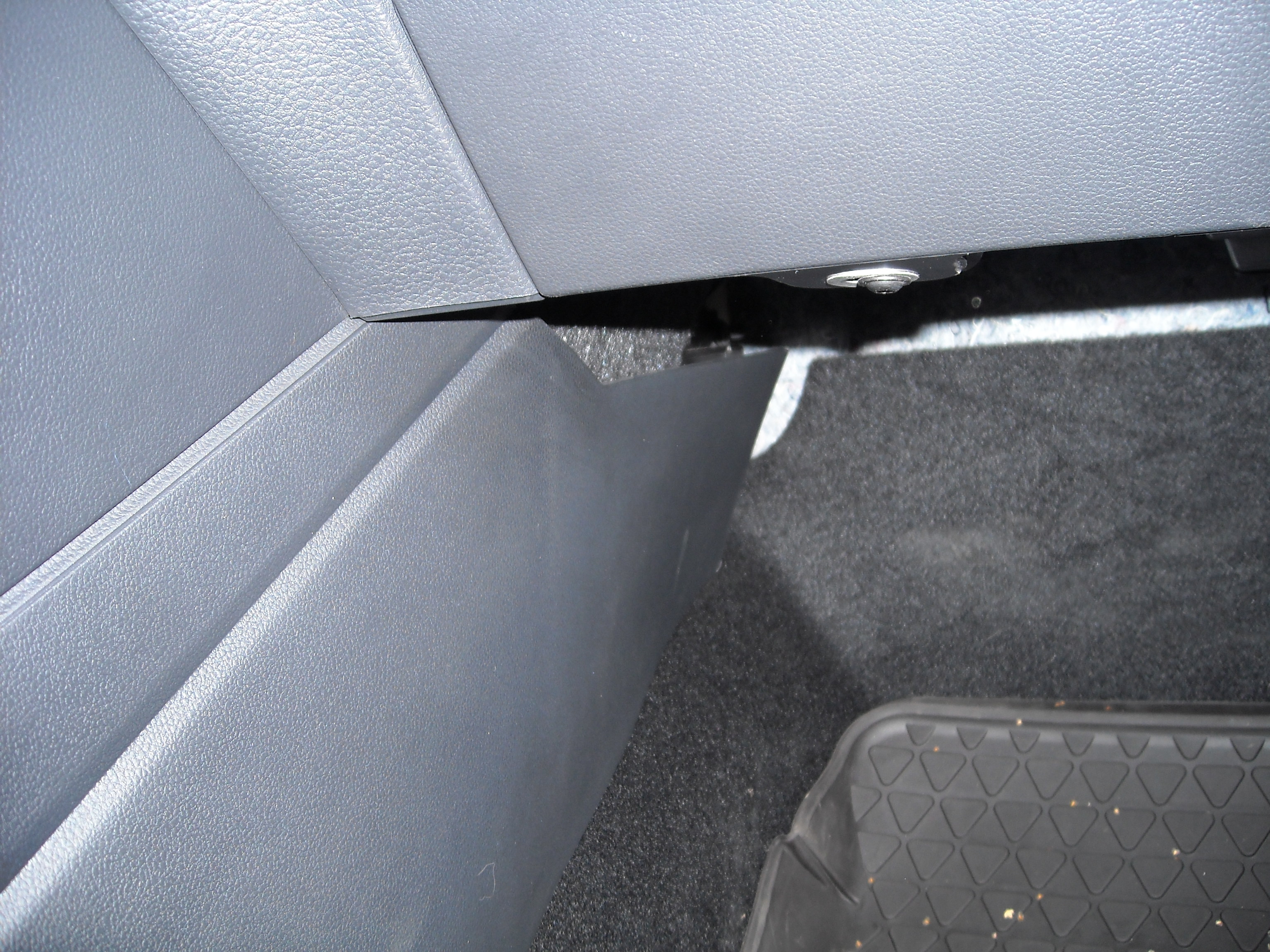

Комментарий к файлу: крышка снимаеться очень легко,сдинув два бигунка вмести,потяните вниз
DSCN0002.JPG [ 1.81 МБ | Просмотров: 11126 ]
Комментарий к файлу: находиться слева
DSCN0001.JPG [ 1.83 МБ | Просмотров: 11126 ]
Ozone.
Если ещё не собрал всё обратно,размеры фильтра плиз.
Зарегистрирован: 25 сен 2010, 14:20
Сообщения: 191
Поблагодарили: 77 раз.
ewgen писал(а):
Ozone.
Примерно 20/30 см!!
Ozone.
Прости за назойливость,но размеров 3,и надо точно.(я буду подбирать дубликат).
Сообщения: 191
ewgen писал(а):
Ozone.
К сожелению уже собрал,и сижу дома,если подождешь до завтра,сделаю точные замеры и напишу в теме или брошу на личку сообщение!
